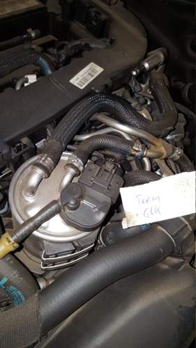

Hallo...
Kann man auch nur den Filter tauschen und den Vorwärmer umbauen? Habe gesehen, dass es von Bosch usw. auch den Filter ohne Vorwärmer aber mit der Bohrung für den Vorwärmer gibt. Kostet dann nicht mal 20Euro...
Vielen Dank!
Gruß Christian
So sieht der Filter aus...
20201117
@bmw zabel schrieb am 31. Januar 2023 um 20:15:48 Uhr:
Nein bei diesen Filter geht das nicht, der ist immer mit dem Zuheizer.
Es gibt verschiedene Kraftstofffilter hier war schon mal ein Thread.
Der dort angezeigte Filter geht zum umbauen.
https://www.motor-talk.de/forum/kraftstofffilter-t7327116.html
