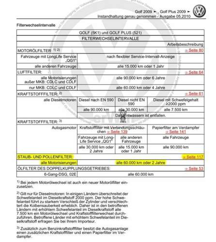

@Jubi TDI/GTI schrieb am 9. Juni 2015 um 06:26:26 Uhr:
Staub-und Pollenflter ist alle 60.000 km oder 2 Jahre fällig.
Lies mal deinen Serviceplan. Es sind 30.000km oder 2 Jahre.
Habe ich, und bleibe dabei!
Instandhaltung-genau-genommen
Themenstarteram 9. Juni 2015 um 9:09
Ja, hast recht, habe mich vertan mit den Km, aber trotzdem wäre er bei 120.000km wahrscheinlich fällig gewesen, wenn er nicht nach 4 Jahren gewechselt wurde. Aber das ist eine andere Baustelle.
