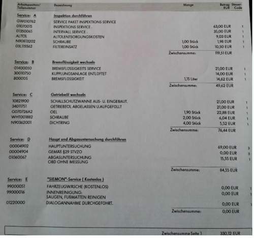

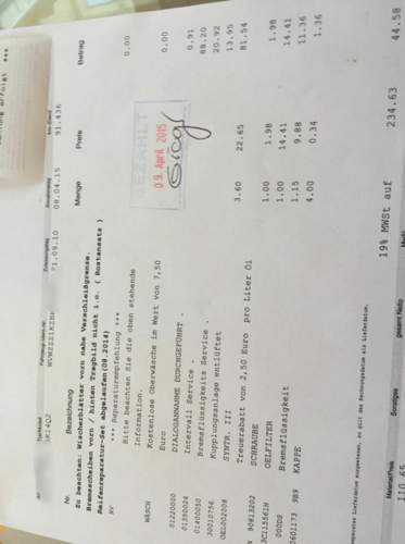

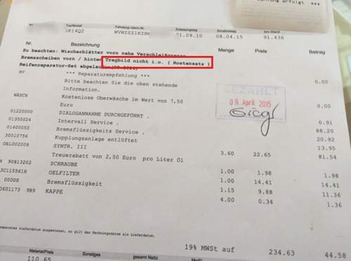

So sieht meine Rechnung aus, werd wohl nicht wieder direkt zu VW fahren, weil die meine Bremsscheiben so schlecht geredet haben, die sind noch wunderbar....
Ist zwar nicht der Inspektionsservice, sondern der Intervallservice, und der Bremsflüssigkeitswechsel sollte zwecks der Vergleichbarkeit herausgerechnet werden, da es sich um eine Zusatzarbeit handelt, welche gesondert berechnet wird.

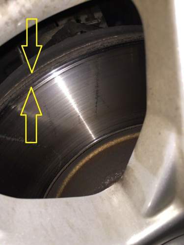

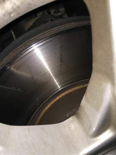

@Kyl1x schrieb am 19. April 2015 um 12:46:02 Uhr:
....bis auf die ca. 10% am oberen Rand, wo keine Bremswirkung stattfindet, da verrostet!
"Wunderbar" ist was anderes....
