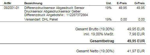

Ich bin 25 Jahre alt und handwerklich unbegabt. Habe noch nie was repariert.
Das erste mal in meinem Leben habe ich vor 2 Monaten etwas selber am Auto gemacht.
Das war der DDS.
Habe auf ebay bestellt und selber eingebaut. Ergebnis: 5 Min Arbeit = und keine Fehlermeldung.
Es hat sich dann rausgestellt das mein Sensor nicht defekt war, aber alt und ein Wechsel hat nicht geschadet für 50 Euro.
https://www.youtube.com/watch?v=JTNDyVtAqaU
Und schau dir bitte das video an. Es ist sogar noch einfacher als es sich anhört/aussieht.
Ich habe es gekauft über ebay, von Teilenet.de
