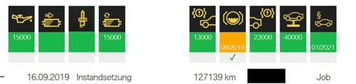

In der Service-Historie vom iDrive sind die Belagwechsel bei uns gar nicht enthalten. Diese werden auch m.W. händisch bei BMW zurückgesetzt (wie man es über YT herausfinden kann). Aber wie sieht es in den Fahrzeughistorien im BMW System aus? Dort werden die Intervallpuffer und -übertretungen sehr wohl auch mit aufgeführt. Kann also im Zweifel zumindest für Kulanzansprüche relevant werden, wenn er´s überschreitet.
Bspw Wartungsmeldung noch rechtzeitig
Auszug Kulanzentscheidung

Wenn du deine ehemaligen Wartungstermine anklickst, kannst du die ausgeführten Arbeiten anschauen - hier tauchen bei uns die Belagwechsel nicht mit auf. Schau doch mal und mach ggfs. ein Foto, wenn’s bei diesem besagten Belagwechsel bei dir anders sein sollte @moonwalk
Man selbst weiß es eigentlich als Kunde (rot, -Restlaufzeit) und bei BMW wird es in der Werkstatthistorie deines Fahrzeuges geführt. Hier kann dir ferro-lee für einen Ausdruck bspw weiterhelfen.

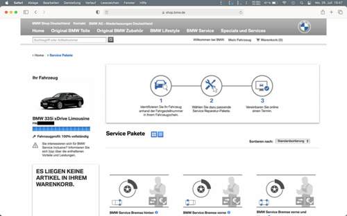

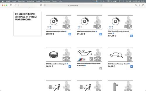

Wenn du dich mit deinem BMW-Account auf der Webseite der Niederlassung einloggst, müsstest du die Preise der Servicepakete sehen. So kenne ich es von Nürnberg.
Automag ist eine 100%-Tochter der BMW AG. Das wäre ein Spitzenpreis für einen AG-nahen Vertragspartner.
Nein, da kommt sicherlich nichts von Matthes, außer du bremst schon auf den Belagträgerplatten.
PS: Denk aber daran, dass bei den Angebotspreisen für die MP Bremsanlage noch zwei Scheiben für die HA zusätzlich anfallen. Warum die im Set nicht dabei sind, verstehe ich nicht.
PPS: Ich hab mal die Preise für meinen angehängt. Normalerweise hast du dieselben Teile und insoweit auch dieselben Kosten zu erwarten. Was ich jetzt nicht weiß, ob hier schon die 20% aus dem 5+-Programm abgezogen wurden.
BMW Niederlassungen D - Service Pakete
Auszug Bremsenservie

Schau dir doch mal zum Vergleich meinen obigen Screenshot aus dem BMW-System an oder lass dir von ferro mal eine Werkstatthistorie geben. Natürlich sind im BMW-System auch deine Bremsenservices (entgegen iDrive) geführt.
Ich weiß es nur von meinem Kulanzantrag, dass im Zweifel der Sachbearbeiter, der deinen Kulanzfall nicht alle Eventualitäten durchspielt, sondern einfach aufgrund des Negativeintrags (Wartungs-RLZ negativ) die Kulanz im ablehnt. Und das trägt das BMW-System automatisch aus deiner Historie zusammen und weist dann ein „ja“ oder „nein“ bei den durchgängigen Wartungen aus. Und diese sind ja bekanntlich für die Kulanzentscheidung relevant, neben den bekannten 5 Jahren. Bei mir waren’s halt die 5 Jahre.
Die Ablehnung erfolgt dann pauschal über „Aufgrund den Betriebsbedingungen kann keine Kulanz gewährt werden.“
