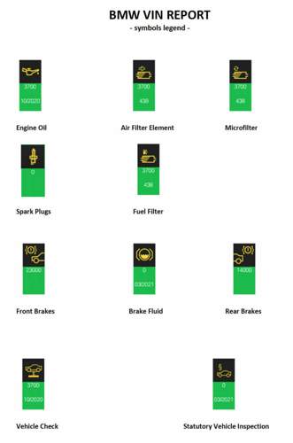

@ChrisH1978 schrieb am 26. Juli 2021 um 16:49:19 Uhr:
Doch @moonwalk
Schau dir doch mal zum Vergleich meinen obigen Screenshot aus dem BMW-System an oder lass dir von ferro mal eine Werkstatthistorie geben. Natürlich sind im BMW-System auch deine Bremsenservices (entgegen iDrive) geführt.
Wie kann BMW in seinem System "Bremsenservices" führen, wenn ich bei BMW gar keinen gemacht habe? :D
Ich könnte mit 75 tkm ja noch die ersten Beläge haben, oder? Im System ist also bei mir gar nichts hinterlegt - richtig?
BMW führt im Rahmen der CBS alle relevanten Servicepositionen @moonwalk.
Ob du woanders deinen Service hast machen lassen, sieht man daran, dass der Bremsenservice in grün und neuer RLZ geführt wird, aber weder ein Job, noch Teilenummern in der Historie dann vorhanden sind.
Jedenfalls müsste bei dir jedenfalls ein roter Eintrag stehen. :)
Es wird auch jedes Schlüssel-Einlesen bei BMW protokolliert, nur so nebenbei. ;)
Edit: Alternativ läuft dein Bremsenservice weiter auf rot und negativer RLZ. Aber ich gehe davon aus, dass er bei dir auch händisch genullt wurde.
