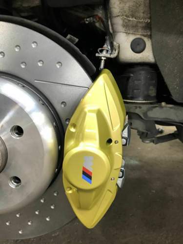

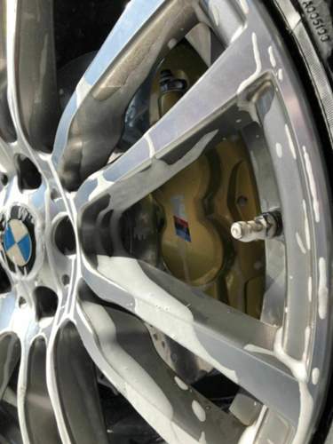

Das Paket bekommst für ca. 1600€ + Scheiben hinten nochmal ca. 300€. Einbau ist tatsächlich Plug&Play - hab ich selbst gemacht.
Von BMW brauchst noch die Highspeed Codierung für das ABS, außer Du hast bereits die M-Sportbremse.
Original ist halt gepulvert das ist schon resistenter als Lack. Wenn Du Dich aber nicht permanent auf der Rennstrecke befindest sollte auch der Lack halten. Ich persönlich würde den Sattel nicht zerlegen & lacken.
Ich bin auch skeptisch gewesen. Rot ist nicht mein Ding, Orange zu knallig, Gelb finde ich perfekt.

Bei meinem 440i waren jetzt auch Belege und Scheiben fällig. Hatte einen Kostenvoranschlag für die Serienbremse der bei 1900€ lag (keine M Sport Bremse) Hab mich dann für die M Performance Bremse entschieden 😉

2.500€ bei BMW Matthes.

Ich kann für den F31 30d sprechen, dank PPK & V-max offen kann ich da ganz gut vergleichen. Die Bremsleistung ist über jeden Zweifel erhaben. Im Alltag bremst du mit dem großen Zeh, im höheren Geschwindigkeitsbereich hast Du einen definierten Druckpunkt und jederzeit das Gefühl noch Reserven zu haben. Musste am WE wirklich mal hart aus 260 bremsen > Gefühlt hats Dir die Augäpfel rausgezogen 🙂
Schöne Beschreibung 🙂
Das kann die M-Sportbremse ähnlich gut, wie ich im 440i immer mal wieder mit einem Grinsen feststelle.
