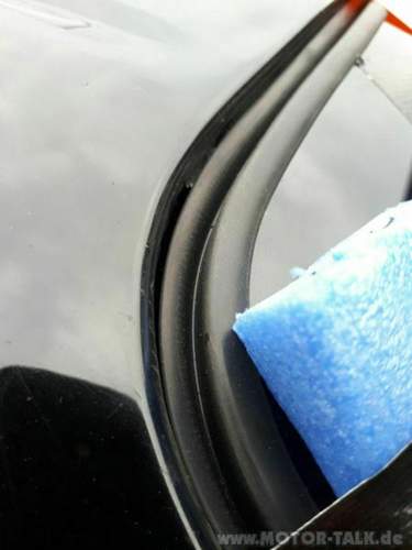

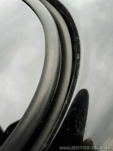

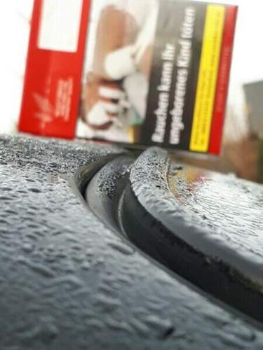

aufgrund eines Steinschlags habe ich die Frontscheibe an meinem C4 wechseln lassen.
Die Scheibe sitzt m.E. nicht hoch genug, sprich, an den beiden oberen Ecken schließt die Gummidichtlippe nicht am Rahmen an.
Meine unmittelbar nach der Montage geäußerten Bedenken wurden weg argumentiert, es hieß, das Wasser müsse dort durchlaufen und würde unten ablaufen können. Das wäre alles richtig so.
Heute habe ich mir die oberen Ecken nochmal angesehen und diese Stellen auch mit einem anderen C4 verglichen.
Ich bin verunsichert und kann mir nicht vorstellen, daß die Montage so korrekt ist.
Kann jemand genauere Angaben dazu machen?

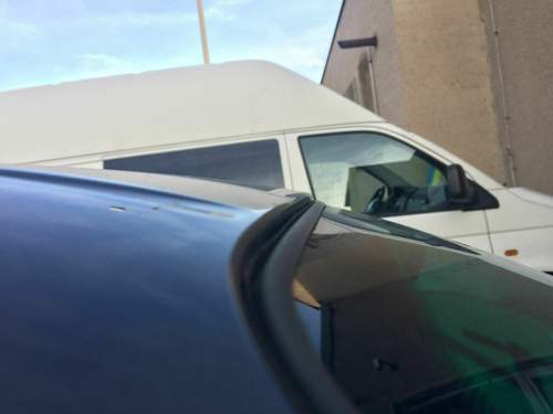

So, heute war es dann endlich soweit, die Scheibe auszutauschen.
Vor der eigentlichen Montage "durfte" ich mich vergewissern, daß die neue Scheibe nun auch die richtige ist (Grünkeil anstatt Blau-Balken) und los gings.
Die alte (neue) Scheibe raus - das ging recht problemlos, u.a. auch deswegen, weil man das letzte Mal ordentlich viel Dichtmasse aufgebracht hatte - daran wird nicht gespart - wie man mir sagte. Den restlichen Kleber entfernt, wobei ich mit Argus-Augen darauf geachtet habe, daß der Lack nicht beschädigt wurde.
Im nächsten Schritt wurde die neue Scheibe incl. der neuen Dichtung erstmal im Rahmen aufgelegt um zu prüfen, ob die Dichtlippe auch ringsrum gut anliegt. Das war der Fall.
Dann Scheibe wieder abgehoben und die Klebstoffrauüe aufgetragen.
Genauestens ausgerichtet wurde die neue Scheibe aufgelegt, ausgerichtet und sofort mit Klebestreifen gegen abrutschen fixiert.
Ich wurde aufgefordert, den Sitz der Scheibe zu begutachten und meine Meinung kund zu tun. Auf meinen Hinweis, die Scheibe könne durchaus noch etwas höher liegen, hieß es, die Gummidichtlippe würde anliegen, besser ginge es nicht.
Ich habe das mal so stehen lassen weil in der Tat die Scheibe besser als zuvor positioniert war - aber meine Zweifel habe ich dennoch.

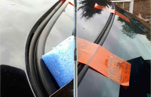

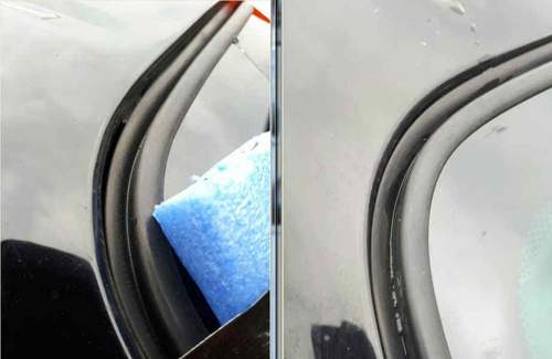

Bitte vergleicht mal die Bilder vorher - nachher und sagt mal Eure Meinung. Bitte insbesondere die Ecke - m.E. liegt das Gummi besser aber nicht so wie es sein soll (könnte). Ich hätte die Gummi-Dichtlippe an der Dachkante steiler erwartet.
Ist das nun ok, ist es aktzeptabel oder ist die Montagevöllig daneben?
Meine Bitte, kann jmd. mal Fotos von seiner Scheibe (insbeondere in den oberen Ecken) einstellen?
Danke vorab für Eure Rückmeldungen.
Netten Gruß
Manni
Vorher Nachher - C4 Scheibe

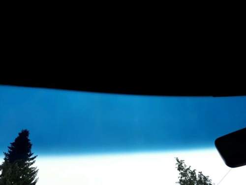

sieht schon bedeutend besser aus und so wird es wenn es gut gemacht wird fast immer sein.
Echte Profis fixieren noch Höhenplatten damit die Scheibe im Sitz angepasst wird ... leider ist das keine Arbeit die als "Norm" ausgelegt ist und somit macht das so gut wie kein KFZ-Glaser mehr ... wenn nur noch die der "alten Schule" , die es kaum noch gibt.
Danke :-)
Sind Höhenplatten die Unterlegungen am unteren Rand der Scheibe?
Ich habe so etwas mal vor Jahren gesehen - irgendwie bestanden die aus festem Schaum/Kunststoff und verhinderten ein Abrutschen der Scheibe.
Jedenfalls ist der Grün-Keil 1000 Mal besser als der Blau-Balken durch den man nichts sehen konnte. Allein das hat sich schon gelohnt.
Netten Gruß
Manni
Die Höhenplatten sind/waren weiße oder beigefarbene Plasteplättchen unterschiedlicher Höhe die meist mit Doppelseitigen Klebeband befestigt waren .... 4 Stück auf der langen gerade Falz oben und unten. die verhinderten das die Scheibe tiefer nach unten gedrückt wurde. der Scheibenkleber wurde dann um die Plättchen aufgetragen damit die Scheibe trotzdem dicht und fest angebracht war.
das hatte man früher nur bei Tauschscheiben so gemacht .... neu wurde die Scheibe mit Maschine angebracht , ebenso der Scheibenkleber.
Der Blaukeil war im 100er drin und der war gleichmäßig ausgelegt und nicht so wie der grüne der auslaufend immer klarer nach unten wird.

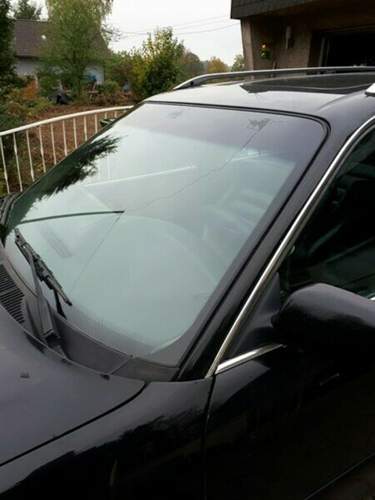

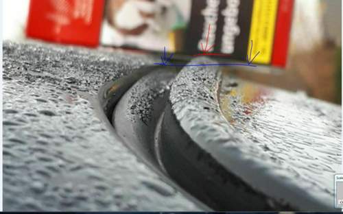

noch mal eine Rückmeldung...
Bei hohen Geschwindigkeiten traten bisher unbekannte Windgeräusch auf. Allmählich ärgert mich das Thema extrem.
Bitte gebt doch mal Eure Meinung - können die Windgeräusche an dieser nicht flach anliegenden Scheibe liegen - siehe Bild....
Wenn möglich bitte ich um ein paar Referenz-Fotos Eures C4 an den in Frage stehenden Stellen, insbesondere den Ecken oben an der Scheibe aber auch "im Profil" oben an der Dachkante um zu sehen, wie die Scheibe sitzen muß. M.E. muß die Gummi-Dichtlippe steiler stehen als hier auf dem Bild.
Was mache ich jetzt? Nochmal reklamieren oder einfach nur abhaken? Jedenfall lasse ich nie wieder eine Scheibe in dem Laden wechseln....
Zweiter-versuch-windgeraeusche

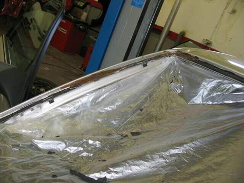

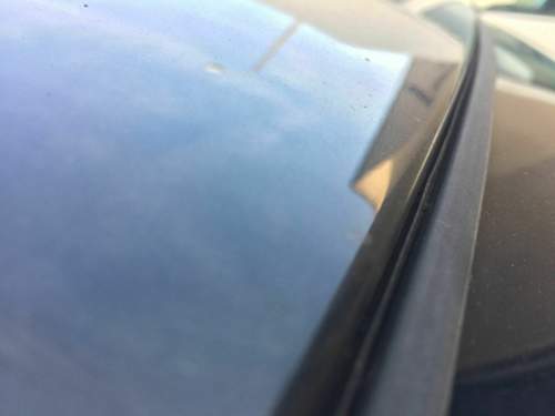

deine Scheibe sitzt nun vom Plaste-Rahmen etwas zu hoch .... die Gummilippe steht soweit richtig.
blauer Strich sollte Scheibe abschließen .... roter Strich deine Scheibe mit dem Plasterahmen.
zur Not und um Fehlerquelle auszuschließen mal den übergang Scheibe zur Karosserie zu Testen mit Panzertape abkleben.
Scheibe-schaudin

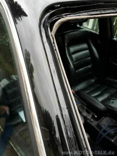

ich habe mal ein paar Bilder einer original Scheibe gemacht und krissi hat vollkommen recht mit der Höhe. Ich hoffe man sieht das auf den Bildern entsprechend, bzw. auf dem mit Maßband als Referenz. Es ist Einbauvorschrift oben und unten einen Distanzhalter ein zu setzen um genau dieses Problem zu vermeiden. Leider denken viele es wäre Packungsmaterial, weil es am Abdeckprofil befestigt werden soll. Wenn zu viel Kleber drunter ist, ist eh alles verloren. Ich hoffe die bekommen das hin 🙂.
Ach so, das letzte Bild stellt die Vorgabe der Kleberstärke dar. Keine Schönheit, aber ich hoffe man erkennt alles.
Bei mir sieht das genauso aus. Hab die Scheibe vor einiger Zeit auch erneuern lasse.
