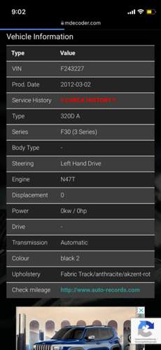

Moment Moment war mein fahler
Ich hbe den vin falsch geschrieben sorrrrrry
WBA3D31080F243227
Tut mir leid an alle war mein fahler sorry
Ich habe den vin falsch geschrieben
Vin
WBA3D31080F243227
Echt sorry ich habe euch richtig genervt

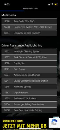

und auch hier sagt bimmer.work. EUROPA, sprachversion schweden. da war korea wohl komplett daneben.

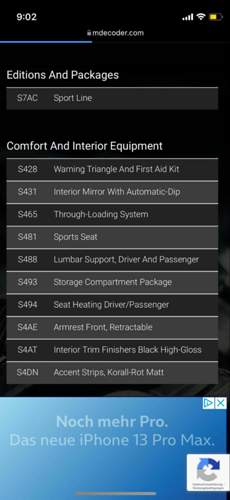

Dann mit der neuen Fahrgestellnummer =
Hier wäre zu empfehlen den Wagen einmal schlicht und ergreifen komplett neu mit den original Fahrzeug Daten programmieren zu lassen, das kostet bei BMW rd 150-180.- € und gut ist .

@lou-heiner schrieb am 24. November 2021 um 21:15:47 Uhr:
Das war ja wohl nur daneben weil der TE die VIN versehentlich falsch angegeben hatte !
Die vorherige war von einem Koreaner .
Mfg Mario
also wollte jemand das fahrzeug auf deutsch codieren und hat mist gebaut
