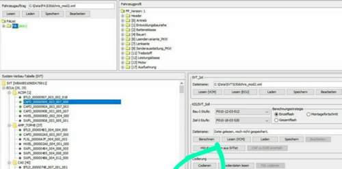

Also einfach ganz normal fa auf aktiv dann lesen esu dann den Steuergerät auswählen und auf codieren drücken?
Photo ist Beispiel
Ja genau. Dann wird bezugnehmend auf den FA das Steuergerät codiert, was dem Werkszustand entspricht.

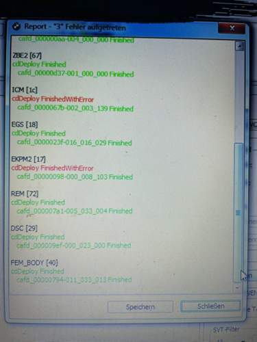

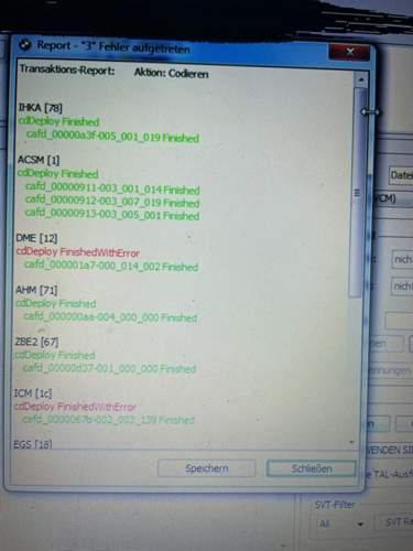

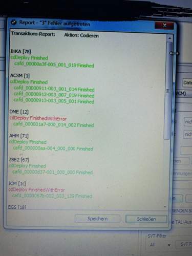

Also ich habe alles wie du gesagt hast gemacht aber nix neues passiert fahler immer noch da
Hast du vielleicht irgendwelche Ideen?
