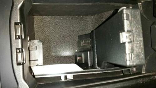

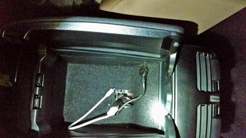

@romeon schrieb am 29. Dezember 2016 um 14:49:19 Uhr:
habe es in einem anderen Thread selbst gefunden. Der zu ändernde Eintrag im Entwickler-Menü müsste heißen:
BT contact Plate: von installed auf not installed
jetzt hat man richtig viel Platz in diesem Fach 🙂. Um das unschöne Loch zu kaschieren, habe ich für den Boden eine passend zurechtgeschnitzte dünne Platte mit Teppich/Stoff bezogen. Um die beiden Kabel (USB sowie das UCI mit Micro-USB Adapter) zu verstecken, wurde eine weitere stoffbezogene Platte nach hinten abgestellt (seitlich geklemmt), dahinter befinden sich jetzt die Kabel samt angestecktem USB-Stick.
Angesichts des überschaubaren Zeitaufwands eine zweckmäßige und gar nicht so hässliche Lösung.
Falls jemand ein Bild möchte ... 😉
ich hätte gerne ein Bild 🙂, ich überlege es mir auch das ganze zu entfernen, man gewinnt bestimmt sehr viel platz oder ??. Ich habe einen Iphone 6 als Handy und kann damit nichts anfangen
man hat praktisch das ganze Fach nun frei. Das Handy habe ich in der Hosen- oder Jackentasche, manchmal liegt es auch in der Tasche im Kofferraum oder vorne in dem Fach mit dem Rollo. Telefonieren via Bluetooth klappt weiterhin wunderbar und man hat wirklich viel Platz im Fach unter der MAL.
Was noch sinnvoll wäre, wenn man Lust hat: ein extra Ladekabel fürs Handy (2A oder sowas) zB von vorne in das MAL-Fach legen, denn via vorhandenem UCI@USB wird nur sehr sehr langsam geladen. Normalerweise brauche ist es nicht, für den Notfall (Handy kplt leer, Naviausfall etc) wäre es aber praktisch. Stattdessen liegt in meinem Handschuhfach noch ein altes Kabel für den Zigarettenanzünder, das taugt für den Fall der Fälle genauso.
Bilder suche ich am Abend!

hatte eh grade eine Session offen, hier:
-20161128-203051
-20161226-164338
-20161228-234058
