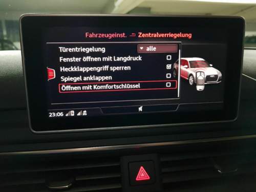

@R2_D2 schrieb am 2. Februar 2018 um 16:40:34 Uhr:
Wo ist diese Einstellung im Menü gesichtet worden? Hat jemand 'nen Foto? 🙂
Danke für das Foto!
In meiner BA ist nach "Spiegel anklappen" Schluss. Ich schaue die Tage nochmal im Auto aber möglicherweise gibt's die Einstellung erst ab einem gewissen MJ.
Wurde vermutlich erst zum MJ 2018 als Reaktion auf die negativen Pressemeldungen eingeführt.
Aha!!!!! Ein paar Seiten vornedran hab ich über dieses Feature referiert, dass ab MJ18 bei der MQB Plattform eingeführt wurde. Abschliessen über Fernbedienung und Sensor bewirkt, dass man für den Zyklus nur mit dem Schlüssel-Knopf öffnen kann.
Die Antwort im B9 darauf ist sogar ein Menüeintrag um das dauerhaft aktiv zu lassen. Find ich klasse.

@monymax schrieb am 3. Februar 2018 um 23:11:53 Uhr:
Ich wollte dieses Thema nochmal hochholen.
Weiss jemand ob sich der Menüpunkt zum Deaktivieren des Komfortöffnens beim MJ17 nachträglich codieren lässt?
Gruss
Soweit ich weiss Nein, ist eine Eigenschaft des BCM2 ab MJ18 erst
Hm schade..
Finde es auch Schade. Würde gerne wissen wollen weshalb nicht. Wo ist der Unterschied zwischen MJ 17 und MJ18?
@Quattro4l schrieb am 10. April 2019 um 20:30:26 Uhr:
Software.
Komfortsteuergerät BCM2 (Software und Hardware),
MMI mind. Qualcom mit SW-Version 5092 (1329), ansonsten kann das Menü nicht angezeigt werden
