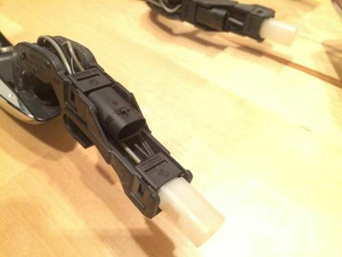

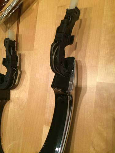

Habe jetzt die Türgriffe usw. erhalten. Bevor ich weitermache erkennt einer von euch, ob hier die Sensoren verbaut sind?
Themenstarteram 30. November 2015 um 22:36
Ja, Sensoren sind vorhanden!
Leicht zu erkennen, weil zwei Stecker vorhanden sind.
