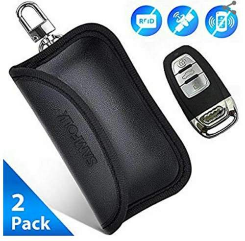

@Nikmot schrieb am 22. Apr. 2019 um 00:46:21 Uhr:
Schlüssel in einem abgeschirmten Softcase deponieren
genau so... is zwar fummelig, aber man gewöhnt sich an alles... nachdem hier nen Competition verschwunden ist, fummel ich lieber ein wenig :D
