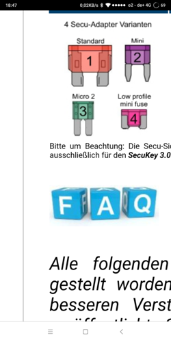

Weiß zufällig welche Sicherung ich brauche ich würde mir gerne die Secu 3,0 einbauen
A6 4g Baujahr 2012
Frag doch den Hersteller, für so viel Geld darf man auch Support erwarten.
Sicherung 30 für die Zentralverriegelung ist Größe "Standard"
Kann mir jemand sagen wo die Sicherung ist für die Komfortschließung beim A6 4g Avant Baujahr 2012 hab leider das Bordbuch nicht dazuhab ich würde gerne den Secukey 3.0 einbauen.danke im vorraus
das läuft alles über das BCM2 ; da gibts keine eigene nur fürs kessy
So eingebaut ist es jetzt das Secukey 3.0 und was soll man sagen es geht das einzige das bissel doof ist das man 1min warten muss bis es sich aktiviert . Aber man kommt ohne diesen hoch Sicherheitsschlüssel nicht mehr ins auto.
