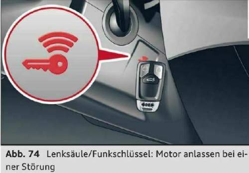

;-) ok dann will ich auch mal! Ich habe sogar 2 Fahrzeuge mit diesem System, was ich mich aber dann doch frage, (ist mein erster Audi) wie bekomme ich mein Auto eigentlich gestartet wenn der Funkt nicht funktioniert? In meinem anderen Fahrzeug habe ich wenigstens eine Stelle wo ich dann den Schlüssel einstecken kann, wo dann der Code abgenommen wird.
am 25. Mai 2016 um 4:35
Steht es nicht in der BA?
Mein TTS habe ich ja noch nicht lange und ich konnte noch nicht weiter in der BA gucken da ich unterwegs bin.
Beim Q5 kannst du noch extra den Schlüssel in ein Zündschloss stecken und beim Q3 hält man den Schlüssel an die Lenkradsäule, bei anderen Modellen ist es ähnlich.
So könnte ich mir vorstellen, dass es beim TT nicht viel anders ist.

Ist so. Rechts beim Lenkrad unten ist ne Stelle zum Ranhalten. Ist so ein kleines Funksymbol drauf.

Ja, steht in der BA, hab nachgesehen, ich kann sie bald auswendig ;).
Ist so, wie beim Q3 beschrieben.
Bordbuch Seite 71:
Motor notstarten:
Solange der Fahrerhinweis:
Schlüssel mit Rückseite an gekennzeichnete Flä-
che halten. Siehe Bordbuch
erscheint, können Sie Ihr Fahrzeug notstarten.
Ich denke, das gilt auch für den Funkschlüssel ohne Keyless-Funktion.
