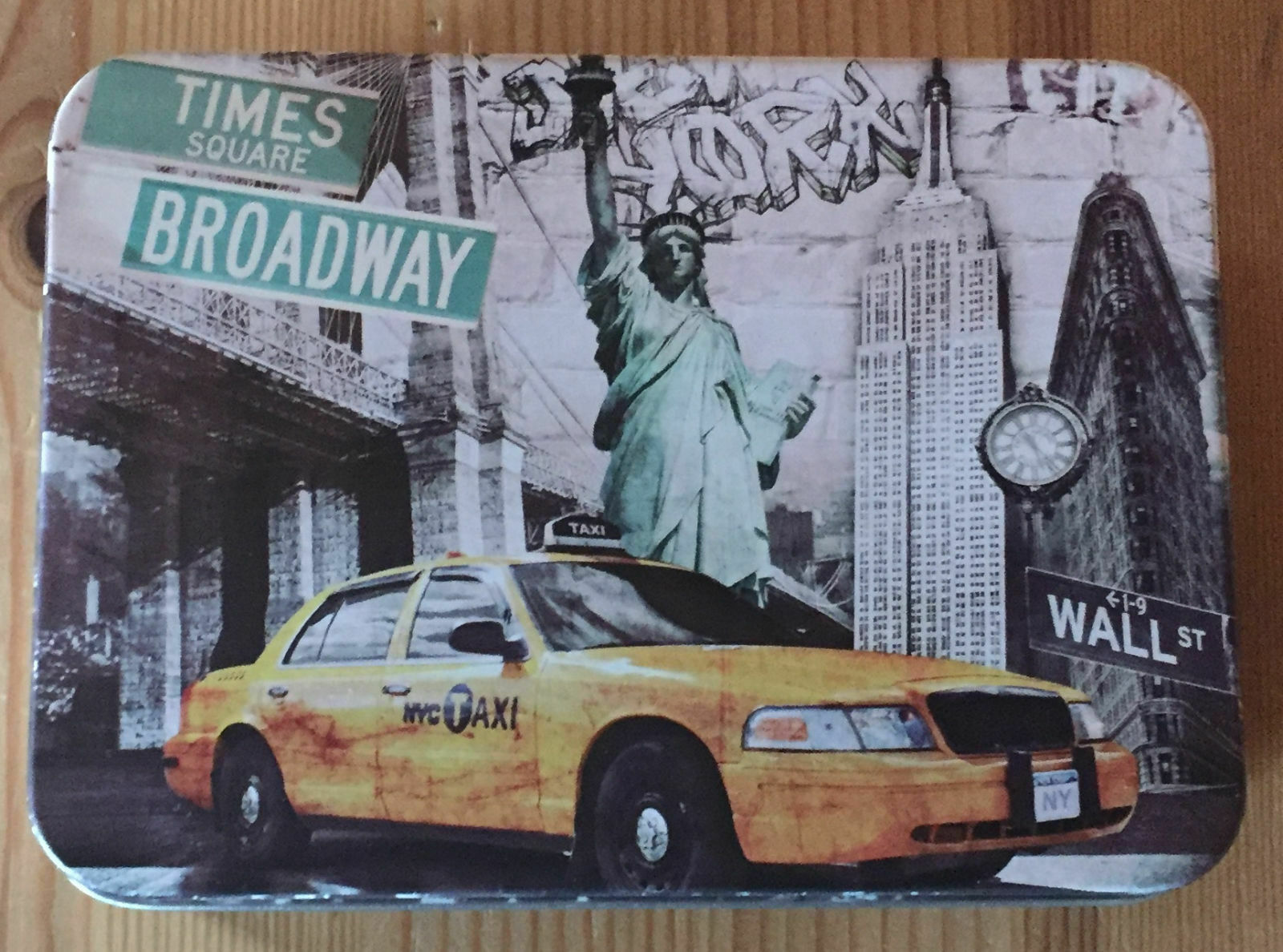

Es reicht eine normale Metalldose. Man kann es auch gut ausprobieren, indem du den Schlüssel in die Dose packst und zum Auto gehst, geht es nicht auf, dann ist die Dose gut. Ich habe die;)
Box

Aber das mit der Metalldose funktioniert ja nur wenn Du zu Hause bist.
Es reicht aber schon den Wagen beim Supermarkt abzustellen, vor dem Bäcker, Restaurant, Arbeit usw. Da könnte auch jeder das Signal angreifen. Hast Du die Dose etwa immer dabei?

Nein, die Dose habe ich natürlich nicht immer dabei, deshalb habe ich ja auch geschrieben, dass man ja den Komfort auch haben will. Ich möchte nicht darauf verzichten und habe damit auch keinerlei Probleme.
