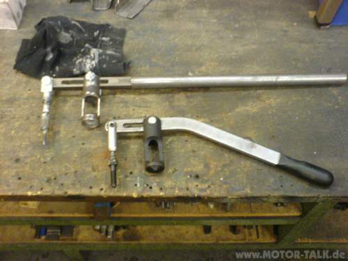

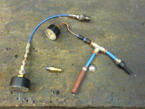

Hier mal meine Spezialwerkzeuginovationen: Ventilspanner org. und Nachbau, Kompressionsprüfer inklusive Druckluftadapter für Zylinder und Einspritzdruckprüfer. Nur falls einer mal sowas braucht😁

der Ventilspanner ist interessant. Für welche Motoren kann man den verwenden?

Dürfte für alle 8V gehen. Evtl. auch für 16Vs. Der org ist für Mercedes und Opel. Eigentlich kommts nur auf das Gewinde der Ventildeckel an. Bei meinem kann mans austauschen. Bei dem org. ist eins für Mercedes draufgeschweißt.
