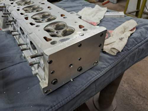

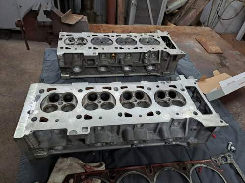

Jospo so sieht es aus,
Wenn man einen 6 Zylinder ZK auf 4 Zylinder ZK kastriert,
Auf einen Motor den es offiziell nie gab,
damit es wieder ein Fahrzeug ist was fährt und nicht steht.
Macht gerade mein Sohn wieder zu Recht!
1000012806
1000012805
1000012838
@rosi03677 schrieb am 5. Dezember 2023 um 15:58:15 Uhr:
Geile Nummer, der 3,0 Liter CIH mit dem 24V Kopf verführt aber auch wirklich dazu.
Wie macht Ihr das mit den Nockenwellen?
Da brauchst doch spezielle für....
Kadett C- Coupe habe ich 1988 mal auf 16V umgebaut, aber mit dem 400er Motor.
War ne geile Zeit damals. Nur mit der Eintragung beim TÜV war das so ne Sache. Hat viel Geld gekostet:-)
Vorher 2 Liter CIH mit 321 er Nocken und 45er Weber
150 PS und max. 180 Km h....
Den Zylinderkopf hat Er vor ca 1 Jahr gekauft und die NW
waren natürlich dabei (woher soll man die NW auch bekommen?)und
aus aus einem Motorblock (2,4 ,8 Ventiler) mit anderen Kolben und dem ZK hat Er einen Motor gestrickt.
die Hydros waren da schon vorher entfernt und
bei der ersten längeren Ausfahrt ist ein Ventil abgerissenes
(Auslaßventil Bi Metall) , Kolben durchgeschlagen mit Loch !
jetzt kommen noch stärkere Ventilfedern rein.
Von 80 N auf 100 N(450 Öcken) und normale Ventile.
Schmiedekolben sind letzte Woche gekommen,
Sonderanfertigung 4 Monate Lieferzeit ca 1000 Öcken.
MfG

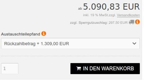

wenn ich mal unseren LE2 Motor als AT nehmen würde,
Motor, komplett, ohne Generator
https://www.online-teile.com/.../95523654_At-Motor-Benzin.html?...
lese ich da 5100 Euronen ,inklusive MWST für den kompletten Motor,
nix nur Motorblock mit KW und Kolben für 6000 Euronen Netto.
Motor aus-und einbau = 6,2 STD
Motor erneuern=9,2 Std
Kolbenringe erneuern = 14,20 Std
wie sie da auf 2500 Euronen Arbeitsleistung kommen ist mir ein Rätsel
Das bezog sich auf einen Block mit Kopf, also schon komplett. Ich weiß nicht ob es regionale Unterschiede gibt. Die wollten dem vermutlich lieber ein neues Auto verkaufen.
@rosi03677 Stimmt alles, da kommen aber noch Kosten zu dem Motorblock dazu: 300€ Sperrgutzuschlag (zusätlich zum Versand?).
Und was bedeutet beim Pfand "Rückzahlbetrag PLUS 1309€"?? Jedenfalls bleiben da auch 200€ hängen. Plus Rückversand.
Im Warenkorb sind es schon mal 6700€. 1100€ bekommt man (hoffentlich) zurück, kann aber auch Probleme geben.
