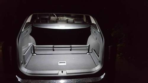

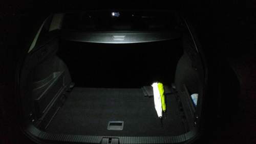

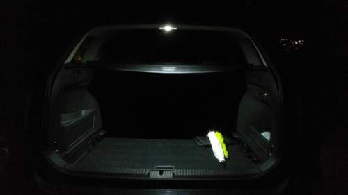

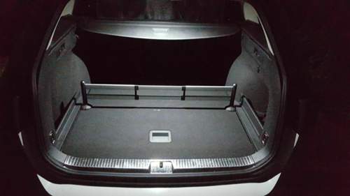

Mir ist aufgefallen, dass im Gegensatz zur "High-Tech" Ambiente-Beleuchtung im Innenraum im Kofferraum des Variant eine gelb-schummrige Soffitte verbaut ist. Irgendwie passt die so gar nicht zum Rest der Innenbeleuchtung.
Deshalb habe ich eine LED in Soffittenform nachgerüstet. Das Ergebnis ist, was Farbtemperatur und Helligkeitsgewinn betrifft, einfach sensationell.
Ich habe daher ein paar Fotos angehängt.

Ist das dein ernst?
Was machst du im Kofferraum?
Ich sehe da keine Streifen.
Jetzt weiß ich auch warum der Thread 27 Seiten lang ist.
Viel Spaß mit dem Streifen freien Licht
Ist das dein Ernst?
Die Streifen sieht man selbst schon auf dem Gepäckraumrollo.
Man gibt hier einen Tipp für ein LED Modul und wird von der Seite angemacht.
Hab ich deine Ehre verletzt oder was ist bei dir los?
Viel Spaß mit dem streifigen Licht.

Also ich habe die LED genommen die auch alec2004 .
Problemloser Einbau
Leuchte per Hand raus
Kabel ab
Schloss zugedrückt und Auto abgeschlossen
Birne getauscht Lampe wieder rein
Auto aufgeschlossen und Kofferraum betätigt
Aktion insgesamt max 1 Minute
Ps ob die Funzel jetzt streifen hat oder die Wärme des nicht 100% passt ist für mich unrelevant da es eine Nachrüstung ist und mein Hersteller nciht wirklich abgestimmtes auf das Fahrzeug anbietet .

Ich hab hier mal den Vergleich zwischen der normalen Soffitte von Hypercolor und deren Power-LED, beide mit 6500 Kelvin. Ich finde die Power-LED von der Ausleuchtung besser und trotzdem blendet sie nicht. 6500 Kelvin machen allerdings ein etwas kälteres Licht als die anderen im Innenraum vorhandenen LEDs, ohne dass der Unterschied aus meiner Sicht störend wäre. Beim nächsten Mal würde ich aus Interesse allerdings die 4000 Kelvin-LED nehmen.
