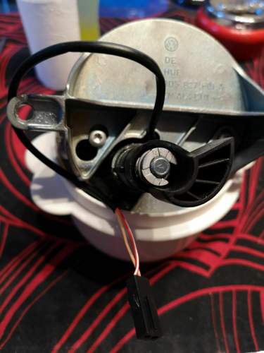

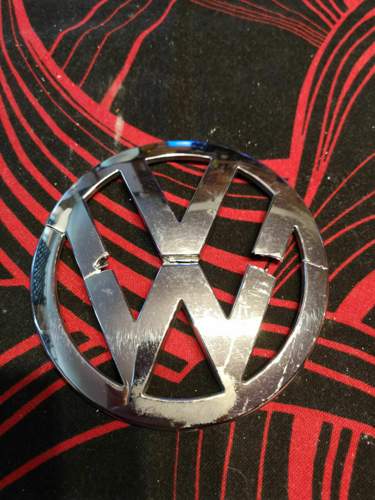

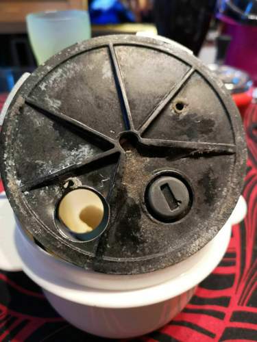

Hallo @ all,
So jetzt versuche ich es nocheinmal. Habe meinen Kofferraum endlich offen und und zumindest Manuel instand gesetzt. Somit erhielt der Komfort Bereich eine neue Batterie fürs erste.
Bild 1 ist das was ich bei Ebay gekauft habe. Bild 2 & 3 ist das Plastik Emblem das ich als aller esrstes entfernt habe.
Bild 3 & 4 ist der Hintergrund mit der Schloßabdeckung.
... Fortsetzung folgt...
Gruß Marcus

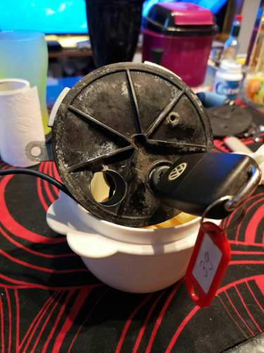

Hallo @ all,
Mit einem Spezialbohrer (wie bei Steckdosen) habe ich dann äußere und innere Halteplatten durchbohrt (Bild 1 - 3). Auf Bild 4 habe ich dann, nachdem ich mit einem großen, langem Schraubendreher an die manuelle Taste gekommen bin den Kofferraum entrirgelt und geöffnet. Mit 4 Schrauben konnte ich dann die komplette Einheit entfernen.
Gruß Marcus

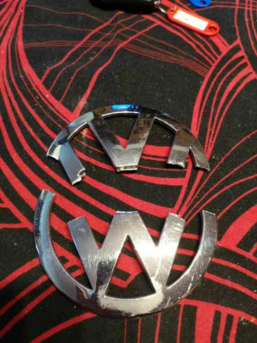

Hallo @ all,
Bild 1 bis 5 zeigt die Schrittweise Zerlegung der Teile um auch das Steckschloß zu tauschen. Somit bleibt ess beim Orginal Schloss und man muß nicht mit 2 verschiedenen Schlüsseln rumlaufen m
Gruß Marcus

Hallo @ all,
Bild 1 nochmal eine seitliche Ansicht des Ringes das daß Gegenstück ist zu dem Öffnungsmechanismus. Ist eines der Teile verschlissen rutscht das Steckschloß durch.
Gruß Marcus
