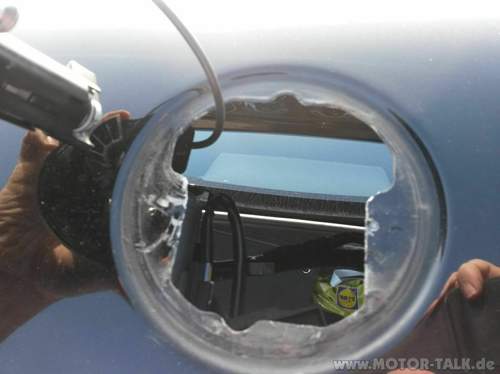

@zottel125 schrieb am 4. April 2015 um 01:53:23 Uhr:
Ja es ist das VW Emblem.
Schein mir auch so. Gibt es dafür eine neue Dichtung einzeln? Sonst muss ich mit Silikon abdichten.
Ja, den Dichtungssatz Kriegst du bei VW 😁
@zottel125 schrieb am 6. April 2015 um 01:03:53 Uhr:
Laut VW kann man die Dichtung nicht einzeln kaufen. Nur das Logo komplett für 26€.
Hab gestern beim guten Wetter das Logo abgeschraubt und siehe da, das Metall dahinter ist verbogen so, dass die Gummidichtung nicht richtig auflag und das Wasser in den Kofferraum eindringen konnte.
Laut dem Vorbesitzer wurde das VW Logo bei VW zerstört um den Kofferraum aufmachen zu können weil die Koferraumklappe nicht mehr aufging. 😕 Dabei wurde auch das Blech beschädigt und verbogen. 😰 Das hat VW einfach verschwiegen und neues Logo draufgeschraubt... sieht man ja nicht... 😠
Ich habe das Blech vorsichtig nach innen gebogen und zusätzlich mit Silikon abgedichtet. Jetzt sollte der Koferraum trocken bleiben.
Bei diese Aktion habe ich wieder mal paar Adern vom Kabelbaum repariert, welche wieder mal, aber an anderen Stellen, so gut wie durch waren...
Logo
Ich denke, da hat sich das der VW Mitarbeiter einfach etwas leichter gemacht und nicht berücksichtigt, dass das verbogene Metall zu einer Undichtigkeit führen kann. Sind halt mittlerweile, gefühlt, häufig nur noch Teiletauscher und keine Mechaniker mehr.
