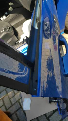

Moin,
Ich beobachte bzw. höre (Bei wärmeren Temperaturen) immer ein Knistern und Knacken der "Klavierlackblenden" der B-Säule (außen). Auch bei Betätigung des Fensterhebers knistert es von der Blende her.. Hatte ich in ähnlicher Form zuvor beim Mondeo Mk5...
Habt ihr das auch schon bemerkt bzw habt einen Lösungsansatz?
(ST Line Turnier 150 Ecoboost 10/18)
Problem gelöst! Nichts knistert mehr!
Anleitung:

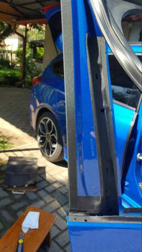

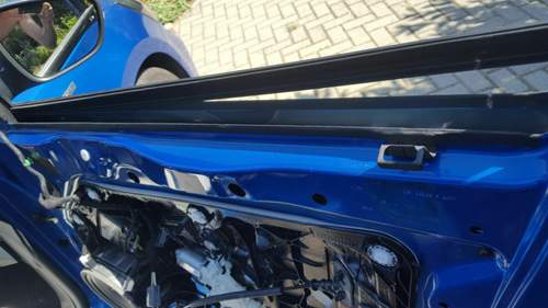

1. Tür öffnen und die 2 Schrauben oben und unten lösen, die die Zierleiste halten (Spax 20)
2. Scheibe runter fahren
3. Scheibengummi lösen, sodass man die 2 Clips-Schrauben sehen und lösen kann (Spax 10). Achtung! Schrauben vorsichtig rausdrehen, können in die Tür fallen.
Nun kann man die Zierleiste ausreichend abheben. Muss nicht ganz raus.
4. Ich habe 4 Klebe-Filz mit ca. 2mm Höhe aufgeklebt
5. Alles wieder befestigen. Die Filz-Punkte sorgen für ausreichend Spannung, sodass es nicht mehr knistert.
Siehe meine Fotos!
Schrauben-aussen
Blende-locker
Filz
