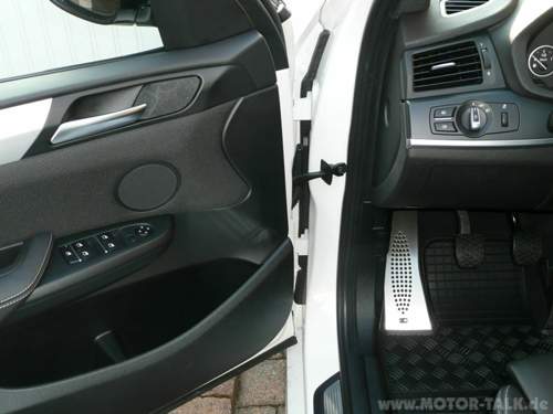

Vielfach in Freds angesprochen habe ich nun ein potenielles Knistern/Knarzen behoben.
Fehler war:
Bei Fahrten auf Autobahn/landstrasse ab 90km/h war bei RECHTSKURVE Knistern/Knarzen an fahretüre/ B-Säule etc zu vernehmen. Wenn an Zuziehgriff gezogen wurde, gind das Geräusch zurück.
Lösung:
Die Abdeckblenden Flattern bei Windbeaufschlagung und ggf. Karosserie-/ Türenverwindung.
Habe jetzt kleine Stücke Butyl (bin im PKW-Entwicklungsbereich tätig) dazwischen geklemmt.
-> Geräusch weg.
Butyl gibts auch beim freundlichen:-) Wird für alles genommen wo es klappert etc.
Kostet nix, klebt nur wie Sau.
Foto anbei. 3. Klebepunkt oben am Blendenende.
Vielleicht hilfts Euch.

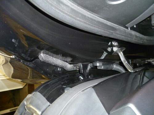

habe seit 5 Tagen meinen 30d und nun ist mir aufgefallen, dass beidseitig im Anschlagsbereich der vorderen Türen an der Karosserie Teile aus Hartschaum fest angeklebt sind. So etwas habe ich bisher nur bei Verpackungen bzw.
Transportsicherungen gesehen. Kann das evtl. der Vermeidung von Wind- oder sonstigen Geräuschen dienen?
Es wirkt irgendwie provisorisch. Werde meinen Serviceberater mal ansprechen.

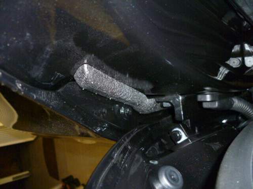

hier die versprochenen Bilder (Fahrertür). Beifahrerseite ist identisch.
snowbird24
P1000261
P1000266
P1000266
kurzer Nachtrag: Das Teil ist ca. 3 x so lang wie auf den Bildern zu sehen( vom oberen Türanschlag bis zum unteren).
1 Bild leider doppelt hochgeladen, sorry. Bilder 1 x rechts drehen.
snowbird24
Hallo Snowbird,
hier mal die komplette Länge.
Kommt in Weiß noch viel besser rüber!😁
Ich muss auch zugeben, nicht schön aber wohl effektvoll.

Wenn die Wurst da bleibt wo sie ist, störts mich nicht. Man sollte das nicht überbewerten.
Schaumwurst

Hallo Leute,
Eure sogenannte Wurst ist nichts anders als eine Lärmschutzmaßnahme.
Soll den Lärm der vom Motorraum herkommt zum Fahrgastraum hin dämmen.
Also eine Akustikmaßnahme. Bekommen laut meines 🙂 nur die Dieselmotoren.😛
Gruß Fred
die "Wurst", ein minderwertiger Schaum/Styroporstreifen, schlecht verklebt und potthäßlich, haben zumindest seit Mai 2011 alle X3, Leider. Schallschutz kann man sicher auch qualitativ hochwertig ausführen, mindert aber den Gewinn und bei der Gewinnmaximierung ist BMW ohne Zweifel Spitzenklasse.
