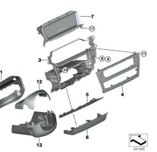

Ich hatte dieses knacken im Bereich des Navis auch.
Der Freundliche hat dann den Bildschirm ausgebaut, und die Kabel mit Filz ummantelt.
Seid dem ist Ruhe.
