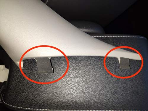

Ein weiterer jährlicher Versuch die Vibrationsgeräusche von den A-Säulen her zu stoppen.
Ich habe die beiden Clips von der Unterseite der beiden Abdeckungen der A-Säulen etwas gedämpft.
Bis jetzt ist seit dem noch ruhig, aber von den Temperaturen war es auch nicht mehr ganz so kalt... Mal schauen
Clips A-Säule klappern vibrieren
@Civic10CVTLimosine schrieb am 14. November 2022 um 15:45:13 Uhr:

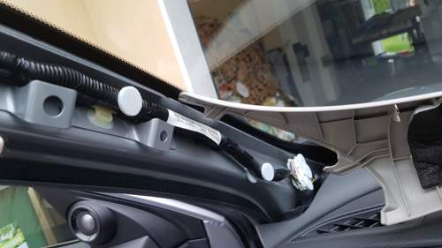

Hi habe mich mit einem FK8 Fahrer unterhalten der das gleiche Problem hat Du setzt glaub ich an der falschen Stelle an - das was der klappert sagte er ist unter der Abdeckung, da sind so Klippse und ne Führung und irgendwas läuft an der A-Säule entlang und das stößt quasi von hinten an deine A-Säulenabdeckung, ich würde einen flachen schaum der paar mm. hoch ist von hinten gegen die Abdeckung kleben und das was der klappert an der A-säule ummanteln dann sollte ruhe sein. Du kannst ja mal deine A-Säulen fotografieren wenn du die Abdeckung runter gebaut hast.
@EG_XXX
Hier ist ein Foto von der A-Säule der Fahrerseite:
https://www.motor-talk.de/.../...er-klapper-schepper-t6679692.html?...
Das nächste Mal stopfe ich wirklich Mal großzügig Schaumstoff rein
Ja ganau da sind die beiden Kabelstränge und bei ihm löst sich wohl ein klipp dann schlägt der Kabelstrang bzw. diese Kabelführung in der die Kabel liegen hinten gegen, dann machts immer tack tack tack ganz hässlich das würde mich auch nerven hätte ich das AUto... wie gesagt oben liegt der Airbag wie das aussieht da würde ich etz nix drüber machen aber im unteren Bereich kannst ruhig übig unterfüttern.
Edit der stecker da unten liegt da auch bissl knapp am übergang zum amaturenbrett da..

Für alle die noch ein Ratterproblem an der A-Säule haben. Mein letzter Schritt scheint bis jetzt sehr gut geholfen zu haben:
Plastkclips an Abdeckung von A-Säule dämpfen
Habe seit dem 3000 Kilometer drauf gefahren, es hatte oft um die 0 Grad. Die A-Säule ist gerade absolut still.

Wo sitzt den da der Airbag ?
@Andersson81
Auf meinem Foto hier sieht man die Spitze des Airbags am linken Rand, falls das hilft:
Edit:
Und hier sieht man es besser:

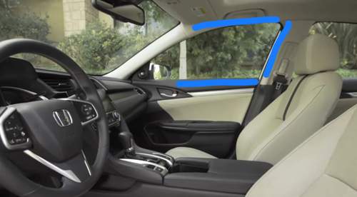

Das Vibrationsgeräusch von der Innenseite meiner Beifahrerseite nervt mich immer mehr.
Ich kann nicht so richtig rauszufinden wo es genau her kommt, da es natürlich nur sporadisch ist und nicht dauerhaft klappert/vibriert.
Ich vermute Mal dass es von einer der drei blau markierten Stellen kommt, gibt's da eine bekannte Klapperstelle beim Civic (fahre die 1.5 Limousine)

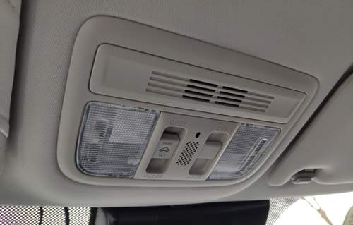

Honda Civic 10 Innenraum Vibrationen
Übeltater endlich gefunden. Das Geräusch kommt vom Plastikmodul der Innenraumbeleuchtung....es hat ewig gedauert, weil jeder Mitfahrer hat das sporadische Geratter von einer anderen Richtung her gehört.
Innenraumbeleuchtung klappert vibriert
Hier kann man sich die Klapper-Symphonie mal anhören. In der Mitte des Videos hört man es am besten:
https://vimeo.com/807462765
Die Fahrt war absichtlich über Kopfsteinpflaster, damit es auch dauerhaft klappert, ansonsten war es immer nur ganz kurz zu hören, bei gewissen Drehzahlen und Unebenheiten.
