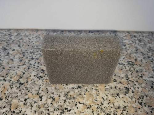

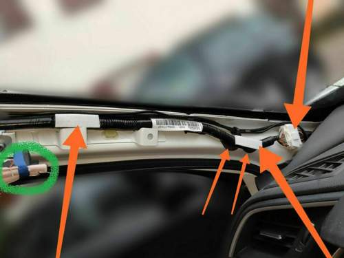

Da gibt es eine ganz einfache lösung:
alleine mit den filzgleitern war es besser, aber nicht 100% klapperfrei.
also habe ich einfach einen weichen schaumstoffpolster genommen, diesen
halbiert, und links und rechts im unteren bereich der leiste eingebettet.
als ich die verkleidung wieder eingesetzt habe, hatte sie somit einen ganz leichten
druck gegen das weiche polster und alle vibrationen werden 100% aufgenommen.
im foto habe ich die stelle mit einem roten pfeil markiert.
wichtig ist, damit der airbag funktioniert, muss die verkleidung relativ lose sitzen,
aber in diesem fall wohl etwas zu lose. gerade im unteren bereich ist sehr viel spiel,
und das harte kunststoff klappert gerne im kalten zustand.
ich würde aber auf keinen fall dort etwas zuschäumen oder ähnliches!
Wie gesagt, etwas weicher, absorbierender schaumstoff reicht aus.
Schaumstoff
Verkleidung

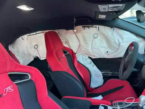

Hier ein verunfallter CTR, da hängt die Abdeckung auch noch dran:
Honda Civic TypeR CTR Airbag

Möglich, das könnte aber ins Auge gehen. Bei den verschiedenen Crashvideos die im Netz zu finden sind, aber bei keinem zu sehen...
ja, da lag ich wohl nicht ganz richtig. die seitenabdeckung fliegt
offensichtlich nicht weg, sondern der dachhimmel reißt auf.

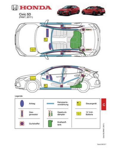

@Zapfwagen schrieb am 1. Januar 2022 um 11:41:12 Uhr:
also sry für die info. die airbags kommen ausschliesslich aus dem dachhimmel.
Ca. 2/3 entlang der A-Säule verläuft er auch noch. Der findet schon seinen Weg.
Rettungskarte
Des bissle Schaumstoff interessiert den Airbag nicht wenn er kommt dann kommt er :-)
