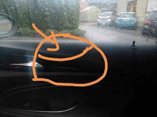

hat zufällig noch jemand knarzende Geräusche im Bereich der B-Säule Beifahrertür während der Fahrt?
Und gibt es dafür eine Lösung oder Feldabhilfe?
Tür nachstellen vom FOH hat leider keinen Erfolg gebracht.
Vielen Dank im Voraus.
Leider nur noch im eingebauten Zustand.
Man kann aber den Stoff ein klein wenig sehen wenn man genau hinschaut.
Wenn du die "Rosette" ausgebaut hast siehst du ja unterhalb des Kranzes vier breite Stifte. Diese vier Stifte beklebst du von innen mit ganz dünnem Filz und zack fertig.

Also deine DekorBlende scheint schon sehr lose zu sein.
Also bei mir sind sie definitiv fest!
Hast du Silikonspray zur Hand, dann versuch etwas dahinter zu spritzen und das überflüssige Material das daneben geht und herausläuft immer mal wegwischen, dann merkst du ja ziemlich schnell, ob es davon kommt!
Das einfachste und billigste, ohne großen Aufwand, und musst nix auseinanderbauen
Immer ärgerlich sowas
Aber ich mache auch mittlerweile alles selber am Auto
Die Blende knarzt bei mir auch nicht evtl hat da schon Mal jemand was versucht zu lösen?
Ich meine die bekommt man nur weg wenn die Pappe abgebaut ist.
Man könnte im Zweifel sonst noch Filz dahinterkleben und dann neu einsetzen
