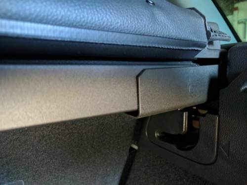

Hallo, habe in verschiedenen Beiträge immer wieder Hinweise auf knarzende Kofferraumrollos im Sports Tourer gefunden. Leider aber keine Lösungen dafür. Beim meinem Insignia tritt das Knarzen bereits bei leicht unebener Fahrbahn auf. Quasi permanent auch auf der Autobahn. Es ist kein lautes, aber (für mich) ein sehr störendes Geräusch. Es kommt definitiv vom Kofferraumrollo; nehme ich das raus, ist das Geräusch weg. Silikonspray ist leider keine Lösung. Laut Werkstatt ist es „normal“. Hat jemand eine Abhilfe gefunden? Bin echt am Überlegen, mir ein zweites Rollo zu bestellen, da mein Händler hier nicht wirklich helfen will. Für hilfreiche Hinweise schon einmal besten Dank und beste Grüße.

Knarzt das Rollo selber, oder die Aufnahmen rechts und links?
Dann könnte man nämlich Moosgummi unterlegen/reinklemmen.
ja das Problem ist bekannt und da sind wir nicht alleine.
Eine offizielle Abhilfe gibt es noch nicht.
Habe seit zwei Wochen eine neue aber die knarzt genauso.
Das Problem ist, dass das Teil zu unstabil ist.
Sprich, sie hängt an dem Zieher durch nach unten.
Durch den Kontakt wo es dann aufliegt und es an den Seiten berührt, kommen die Geräusche zusammen!
Es liegt nicht an den Rollen oder Scharnieren von dem Abroller, Silikonspray bringt hier nichts!
Mein Arbeitskollege hat mal einen Halter gebaut gehabt, dann war das Geräusch auch weg!
Nur leider kann man das so auf Dauer nicht lassen, denn spätestens wenn man sie entfernt, muss man es danach wieder mühevoll einbauen!

@Kitekater - Die Aufnahme des Trägers habe ich gepolstert, bringt nur leider nichts.

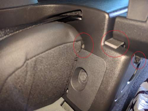

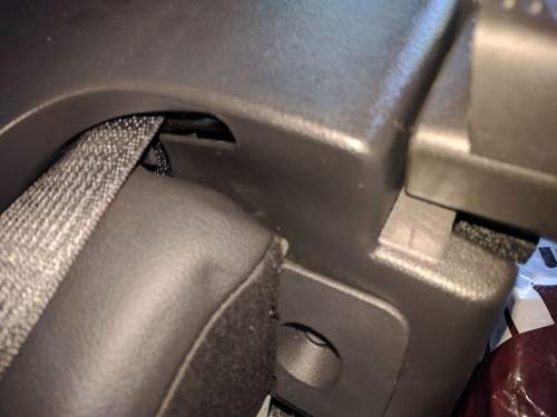

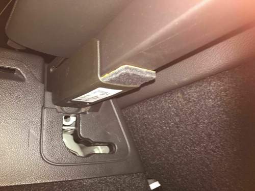

Der Spanner hängt durch, siehe Bilder 1 bis 3.

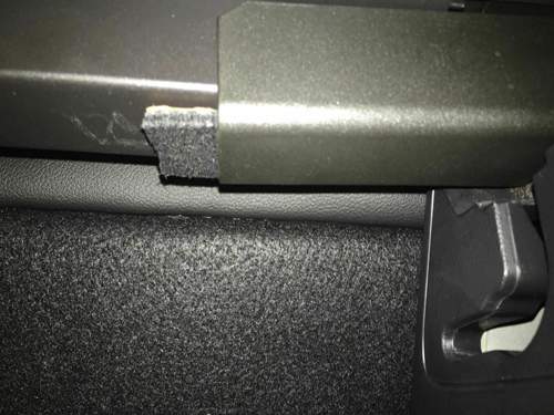

Eigentlich sollte es so sein wie auf Bild 4.
Habe mir jetzt selbstklebende Unterlegfilze (von Möbeln z.B.) zwischen dem Spanner und der Aluleiste angebracht, mal schauen obs was bringt, habe dies gerade eben erst gemacht, da ich Urlaub habe, werde ich nicht so viel mit dem Wagen fahren und kann daher erst in ein paar Tagen berichten.

Img-20180730-104533
Img-20180730-104537
Img-20180730-104608

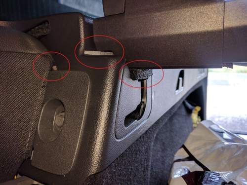

In einem anderen Thread habe ich schon einmal Bilder gepostet, wo ich eine Verstärkung / Gummiklotz darunter habe. Auf den Bildern kommt es unschöner herüber.
Dadruch ist es bedeutend besser!

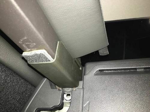

Übrigens ist am Laderaumrollo erst mal Ruhe! Ich hab eine Filzplatte zwischen die Kunststoffenden und das Alugehäuse geschoben, da knarzt erst mal nichts mehr, ich hoffe, das bleibt so!

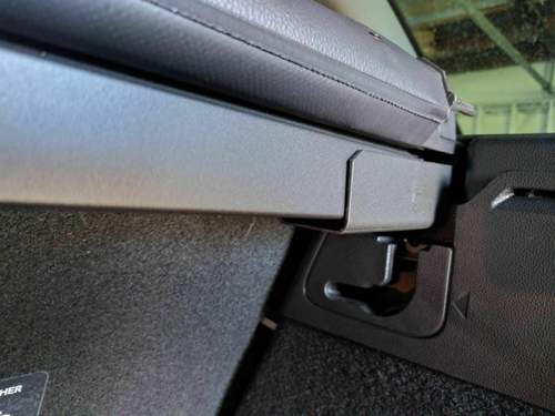

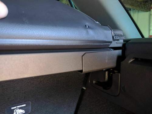

@Stepos - Würdest Du bitte ein Bild hochladen? Hab bei mir „alles“ abgepolstert, leider ohne Erfolg. Vielen Dank.
@BC6742 schrieb am 8. März 2019 um 16:38:20 Uhr:
Es reicht nicht, den Schnaller/Hebel einfach beim einbauen des Rollos einrasten zu lassen.
Man muss die Stange/Schnaller/Hebel noch etwas in die Führung der Seitenverkleidung hinein drücken!
Bei mir ist auch Ruhe!

Leider hab ich mich zu früh gefreut, es ist doch noch nicht Ruhe! Ich habe den Filz aber auch nur auf einer Seite untergeschoben (Fahrerseite), wo es sich nicht zusammenschiebt. Morgen wetd ich dann auch noch die rechte Seite „behandeln“, und wenn dann wirklich Ruhe ist, mach ich ein paar Bilder...
Also: das Knarzen vom Rollo ist quasi weg, dafür rollt es sich aber nicht mehr so gut auf! Ich vermute, mit den eingeklemmten Filzeinlagen klemmt oder verkantet irgendwas und dadurch entsteht ein höherer Widerstand, dem die Feder nicht gewachsen ist. Das Rollo hängt auch ein Mü weiter durch, weil vermutlich nicht mehr ganz so viel Spannung drauf ist. Das ist also z.Zt. der Preis für die "Ruhe von hinten", da muß man sich nun entscheiden, was einem lieber ist...
Img-2641
Img-2642
Img-2643
