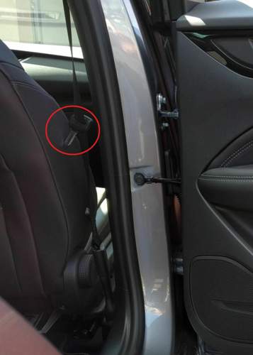

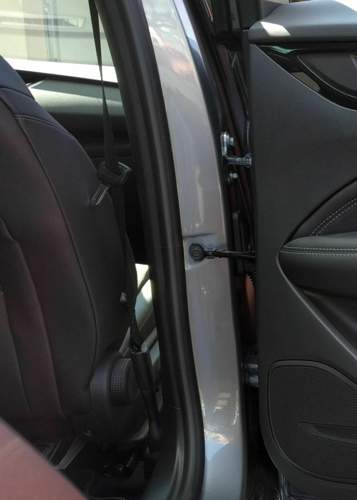

hat zufällig noch jemand knarzende Geräusche im Bereich der B-Säule Beifahrertür während der Fahrt?
Und gibt es dafür eine Lösung oder Feldabhilfe?
Tür nachstellen vom FOH hat leider keinen Erfolg gebracht.
Vielen Dank im Voraus.
Leider nur noch im eingebauten Zustand.
Man kann aber den Stoff ein klein wenig sehen wenn man genau hinschaut.
Wenn du die "Rosette" ausgebaut hast siehst du ja unterhalb des Kranzes vier breite Stifte. Diese vier Stifte beklebst du von innen mit ganz dünnem Filz und zack fertig.

@OP777 schrieb am 12. Februar 2020 um 11:27:56 Uhr:
In die Rosette. Ist zwar nicht schön geworden aber sieht man ja im eingebauten Zustand nicht. Ich hab’s von unten eingeklebt, so dass der Pin wie in einer art Führung liegt.
Hey! Hast du ein Foto von deinem Kunstwerk? VG

- Es kann der Gurt/Schnaller sein, der am Beifahrersitz scheuert
- die Plastikverbindung zwischen der B-Säulen-Verkleidung unten und oben
- Der Gurtauslasser in der B-Säulenverkleidung
- Der Haltegriff am Dachhimmel
- Kopfstütze nicht richtig eingerastet, einmal richtig hoch und herunter fahren, dann in gewünschter Position bringen und sicher gehen, dass es auch richtig eingerastet ist!
- oder der Fensterrahmen der Tür vorne, evtl. im Anschluss zur Türverkleidung
- etwas unter dem Sitz, evtl ein Kabel
oder der Fensterrahmen der Tür vorne, evtl. im Anschluss zur Türverkleidung / genau hier vermute ich es!! Gurt ist es nicht, den hab ich schon seit minute 1 angeklebt mit Filz, der haute ja bei jeder Kurve gegen die b Säule!!

@kr1zl schrieb am 30. Dezember 2020 um 11:38:41 Uhr:
Nein, sondern gegen den Sitz !
