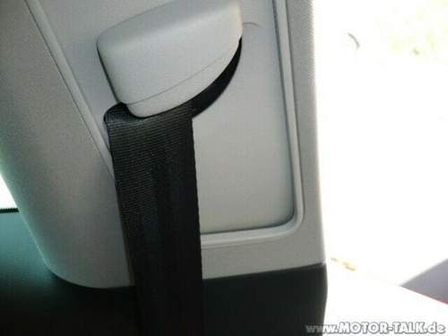

betreff das knarzthema ,
habe heute mittag mal ein foto gemacht , von meiner lösung , hat mich einen vormittag gekostet , um darauf zu kommen ,seitdem ist
wie schon erwähnt das knarzen verschwunden und der wagen top.
wenns geholfen hat bitte info .
heute war ich beim Händler - 3000km Inspektion - und habe ihn auf oben beschriebenes Thema angesprochen. Nachdem ich das Knarzen ja schon mit Moosgummi provisorisch gelöst hatte, sollte ich jetzt eine endgültige knarzbehebung erlangt haben.
Folgende Lösung: den seitlichen Deckel heruntergenommen - mit kleinem Schraubendreher vorsichtig bei der dafür vorgesehenen Kerbe den Deckel aus den Halteklipsen herauslösen - und dann die Stirnseite mit Filzklebestreifen beklebt. Deckel wieder einklipsen, fertig.
Ergebnis: kein Knarzgeräusch mehr an dieser Stelle und das Klebeband ist überhaupt nicht zu sehen - für mich die gelungene Lösung🙂!!!

habe mein Knistern auf schlechter Fahrbahn nun lokalisieren können, die Kunstoffabdeckungen auf der linken Seite im Beifahrerfußraum waren der Verursacher, das Geräusch hat sich über das Handschufach bis zur rechten Lüftungsdüse übertragen, mit einem kleinen Stück Filz dazwischen ist jetzt absolute Ruhe ...

also ich darf Gott zu dir sagen.Habe es auf beide Seiten so gemacht.Was muss man sagen es ist RUHE.Hatte mein Golf deswegen 3x bei VW gehabt die hatten es nicht gefunden.Vielen dank für den Tipp super.Wenn ich nicht schon Verheiratet wäre würde ich dir jetzt ein Antrag machen ,-).Wenn mir jetzt noch einer sagen kann wie man die Geräusche am Tacho weg kriegt dann Perfekt
