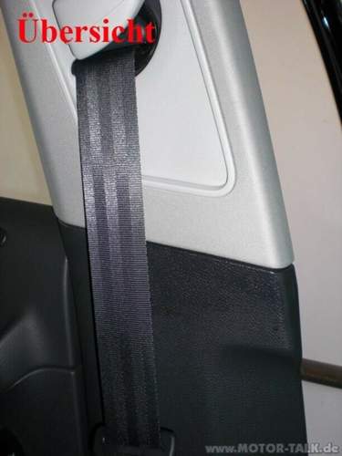

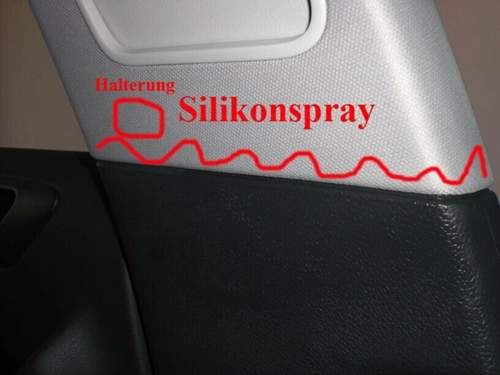

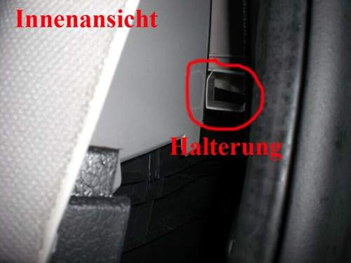

So endlich Ruhe :)
Konnte mein Knarzen/Klackern in der B Säule auf der Fahrerseite endlich beseitigen.
Silikonspray kann alles ;)
Ich habe die untere Kunststoffverkleidung abgezogen und dann die Halterungsnase, welche die obere Stoffverkleidung an der unteren Kunststoffverkleidung fixiert mit Silikonspray eingesprüht.
Ebenfalls habe ich die komplette Länge eingesprüht, wo das Stoffteil auf dem Kunststoffteil aufliegt.
Seit dem ist himmlische Ruhe im Golf... :)
Das Klappern der Mittelarmlehne in eingeschobenem Zustand wollte ich morgen mal in Angriff nehmen.

wie haste die untere Kunststoffverkleidung abbekommen, einfach abgezogen oder wie soll man sich das vorstellen ?
Original geschrieben von michael_vallen
Original geschrieben von Thosch2602
So endlich Ruhe :)
Bei uns in Kölle sät man:
"Ropp Draan!!" :)
Einfach die Dichtung etwas abziehen und dann ruckartig ziehen.
Die Kunststoffverkleidung greift nur um die Dichtung und ist damit "geklemmt"
Einfach mal versuchen...
