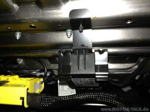

Neuerdings spüre ich nachdem ich längere Zeit nach rechts gefahren bin und dann einen Lastwechsel nach links mache einen Art Knacken im Sitz. Man kann es leise hören und ich bilde mir ein es auch zu spüren.
Weiß jemand, was das sein kann?
Mit dem Knacken kann ich nicht weiterhelfen. Nur mit dem Rost. Die Fotos sind von Ende März, die Fotos von meinem Händler waren übler. Bei mir wurden die Sitzgestelle jetzt anstandslos getauscht.

So also nach meinem Termin letzte Woche wurde entschieden, das Sitzgestell zu tauschen...Ob das was bringt bleibt abzuwarten...is aber auch wohl erst so in 14 Tagen möglich, rein terminlich von BMW und mir.

Bist du aus D od. Ö. Frage nur deshalb, da ich meinen F31 wegen des selben Problems jetzt in der Werkstatt hatte und man hat jetzt mal alles eingestellt und geschmiert. Ich solle jetzt mal weiter fahren und wenns nicht besser wird, werde man Schritt für Schritt weitergehen bis zum Tausch des Sitzgestells. Je mehr Besitzer ich kenne, welche das selbe Problem haben, desto besser kann ich natürlich argumentieren. Bin aus Wien. Einen PUMA-Fall gibts lt. meiner Werkstatt noch nicht.

Danke für die Bilder. Mir persönlich würde das nichts ausmachen - man sieht das ja normalerweise nicht.

Also ich würe mir da keine Gedanken machen. Für mich sieht das eher nach Flugrost aus, wie auch imer der dahin kommt.

Meine Sitzgestelle sahen etwas schlimmer aus, Auto ist von 06/12 ca. 25.000Km.
Sitzgestelle wurden auf Garantie ersetzt. In der Preisklasse erwarte ich nach einem Jahr noch keine Korrosion im Innenraum, wir fahren ja keinen Renault R4....

Ich hab das jetzt spaßeshalber bei mir mal fotografiert. Für 20.000 km und viele Fahrten im Schnee mit nassen Füßen finde ich das vertretbar...

Das Fahrersitzgestell wurde nun getauscht. Kein Knacken mehr, alles wieder ruhig bisher.
