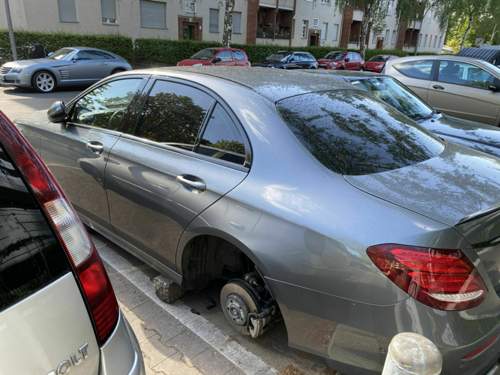

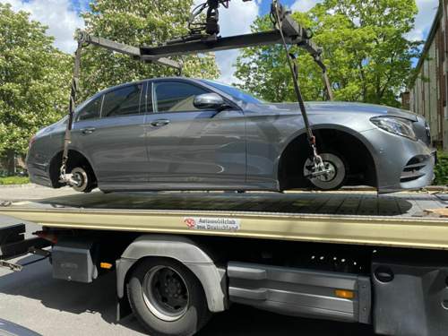

Gestern wurden meine AMG Felgen geklaut und die E-Klasse aufgebockt. Als ich bei MB war, hat ein Teammeister mir das mit dem Druckstück ausführlich erklärt. Am Berlin Salzufer sind schon sehr viele E Klassen w213 mit dem Problem gemeldet wurden und der Austausch bzw. das einstellen des Druckstück hat keine Abhilfe verschaffen. Er meinte die haben ein spezielles Verfahren wie sie das Druckstück fixieren, sodass im Nachhinein Ruhe ist.
Ich hatte die 20 Zoll AMG vielspeichen Felgen schwarz glanzgedreht mit Pirelli Runflats drauf VA 245/35R20 HA 275/30R20 Derzeit fahre ich einen Ersatzwagen bmw 7er mit 245 45 R19, super bequem liegt auch am Fahrwerk und der Massagefunktion...
Könnt ihr mir vergleichbare Felgen in schwarz oder schwarzen Akzenten mit einer ähnlichen Bereifung empfehlen, damit ich das plopp knack Geräusch etwas eindämme und auch viel komfortabler unterwegs bin; ggfs. das Fahrwerk komfortabler einstellen/nachjustieren? Meinetwegen auch keine ORIGINALEN, macht kein Sinn in Berlin ohne Garage. Brechen sogar in Tiefgaragen ein.
Ich hab euch mal den Diebstahl veranschaulicht. Sowie die Bereifung vom BMW und Felgenideen siehe E63...naja und auch meine alten Felgen...
Achja merkt man einen Unterschied bei Fake Felgen (Komfort, Handling, Fahrverhalten)?
Ergänzend: Ich fahre W213 E220, nach zwei Bagatellschäden, bot sich an, den W213 Avantgarde zu einem individuellen Kfz umzubauen, sprich E63 Heck, E 53 front nightpaket.
Heckspoiler Diamantgrill schwarz lackiert, AMG Motorhaube Domes nachgerüstet, Schweller, Front AMG Line Stoßstange, Heck AMG line Stoßstange mit E63 Diffusor Endrohrblenden Night paket.
Hat jemand selbe Erfahrungen mit solch einem Diebstahl erlebt ? Fahrzeug wurde bei dem Diebstahl auch Mehrfach am Lack beschädigt Tür Fahrer/Beifahrer Stoßstange Seitenspiegel. Die Versicherung reguliert meines Wissens nach die komplette Angelegenheit. Meint ihr das beim aufbocken die Achsen, Bremsanlage, Karosserie beschädigt wurden ?
