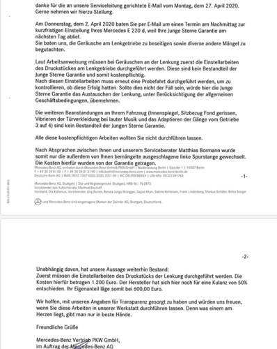

Muss ich mich bei den „Einstellarbeiten“ beteiligen oder haben auch andere W213 Besitzer mit einer Junge-Sterne-Garantie die volle Kostenzusage hinsichtlich des Druckstücks erhalten ? (S. Anhang)
Welche Werkstatt könnt ihr mir empfehlen oder bin ich durch die Reklamation schon vorbelastet?
E220 D (W213), Bj 08/2016
Aktuell bei 99.500 km
Erworben am 04/2018 mit 41.500 km
Erstmalig reklamiert im Rahmen der Herstellergarantie
- 08/2018 Vorort bei VP, nichts protokolliert. - keine Reproduktion)
- 03/2019 (im Rahmen der Wartung, es läge an der sportbereifung oder es ist nichts zu hören)
- fortlaufend 2019/2020 permanenter Austausch zwischen NL, VP, CS(Kundenservice)
Argument „stand der technik“
Wenn es ein Austauschprogramm für dieses anfällige Druckstück gibt, wieso greift das Argument es sei stand der Technik oder wieso muss der Kunde sich an den Kosten beteiligen...?!
