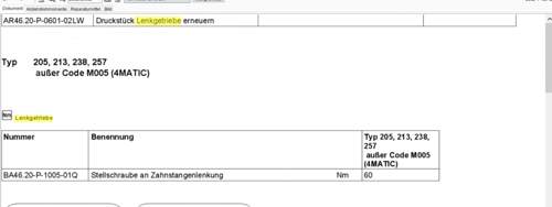

Hab mal wieder die Marke gewechselt und bin zurück zu Mercedes gewechselt und würde gerne das Druckstück im Lenkgetriebe erneuern. Kann mir jemand einen Tip geben mit welchem Drehmoment es angezogen wird. Bei BMW sind es wohl ca.70 Nm und dann 45-60° lösen.

Was soll er damit? Das ist für MB-Modelle um die Jahrtausendwende. Der 213er ist da nicht dabei.
@frank990
da gibt es bei MB nicht pauschal ein Drehmoment. Nach Tausch des Druckstücks muss das Spiel mit einer Messuhr eingestellt werden. Lenkgetriebe muss dazu raus und mit Spezialvorrichtung im Schraubstock eingespannt werden.

Oder man gibt von Anfang die Richtige Baureihe an wären die ersten 6 Zahlen der VIN Nummer.

Hallo Brummbaer1 vielen Dank für deine Antwort würde grundsätzlich alles das sein was ich wissen wollte wenn ich nicht ausgerechnet einen 4Matic hätte. Dachte nicht das das auch noch eine Rolle spielt.
WDD2132051A507757 wäre die Vin. Was ist da anders?
Habe unschönes polter/rumpeln bei unebener Straße und würde es von links vorn beschreiben.
Im Stand ohne laufendem Motor kann ich bei links rechts drehen des Lenkrades eben dieses Geräusch provozieren

Zahnstangenlenkung aus-, einbauen
Lenkungskupplung aus-, einbauen
Spiel zwischen Druckstück und Zahnstange einstellen
Spiel an der Zahnstangenlenkung einstellen
Wow vielen Dank für deine Mühe und ich versuche mein Bestes zu geben. Feedback kommt
