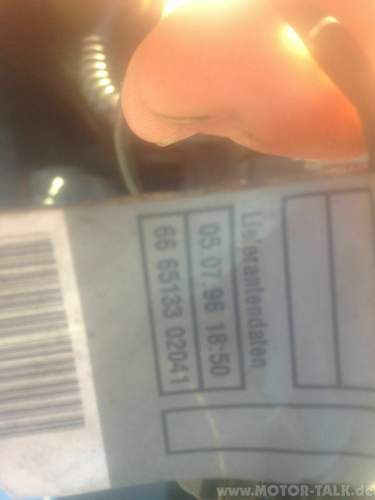

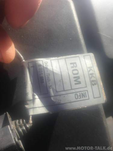

Druck ist auf dem System drauf (5bar), das Relais ist getauscht bzw davon abgesehen wenn man auf Klima an geht hört man es deutlich klicken! Die Kabel sind i. Ordnung (wurden auf Durchgang geprüft). Die Sicherung wurden getauscht. Habe x Methoden zum überbrücken gesucht aber ich bekomme kein Strom zum Kompressor-Kabel :( das einzigste was ich in der Vermutung habe ist ein Kabel was nach dem Motor Tausch kein Anschluss hat und eventuell mit der Klima zusammenhängen könnte. Siehe Bild. Dieses kommt vom Sicherungskasten. Welche Position bzw zu welcher Sicherung es geht weiß ich leider nicht. Ich weiß echt nicht weiter. Ich nutze die Klima zwar selten, aber wenn man sie hat sollte sie schon gehen finde ich.

Berlin ist zu weit. In HH hätte ich es dir sonst ausgemessen. Vlt. gibt es ja einen foristen aus Berlin, der es dir löst. Du merkst es ja selbst, ohne Elektrokenntniss und ohne Klimaelektrik kommst du nicht weiter.Sorry so ist es nun leider.

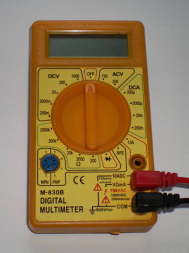

Also der Ohm Bereich nutzen meist? Jedenfalls wenn das Wort eingebe kommt das bei mir. Und damit hab ich es gestern am Druckschalter probiert. Es regte sich nix.
So ähnlich. Du hast doch ein Multimeter oder? Da ist eine Schalterstellung die nur den Durchgang misst, meist so auf halb sechs Stellung. Zeigt dann entweder Null oder Eins. Eins für Unterbrechung und Null für Durchgang.
Themenstarteram 27. März 2017 um 18:27
Meinst das rechts neben der 200 (Ohm Bereich). Was so rot "umkreist" ist?
Wenn damit was Messe kommen erst ne große Zahl und geht dann wieder extrem runter.
Edit:
So wie hier läuft das bei mir ab, wenn Bsp Kabel auf Durchgang prüfe:
https://m.youtube.com/watch?v=ycmZB1spRFs
Img-5666
Na ja, das was der da macht ist eigentlich Käse.
Aber das ist im Prinzip der Vorgang so wie ich es meinte.
Du hälst die Fühler jetzt an deinen Druckschalter, erscheint eine Null hast du Durchgang und es ist Druck drauf und die Anlage ist von daher freigeschaltet. Steht da ne eins dann ist entweder kein Druck (nicht genügend Druck) drauf oder der Schalter kaputt.
Die Schalterstellung und Funktion deines Muli kannst du testen in dem du die Fühler aneinander hälst und die Null erscheint ist alles richtig.
Puuhhh, ich hoffe ich konnte es rüber bringen und du hast es verstanden:)
