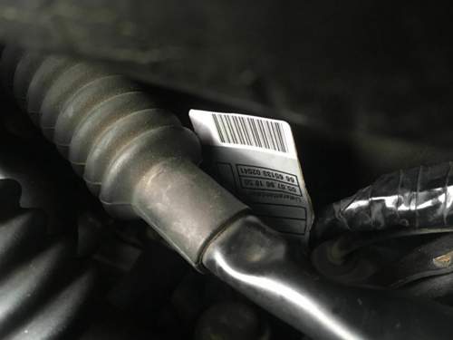

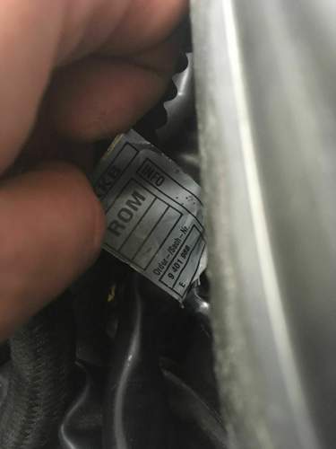

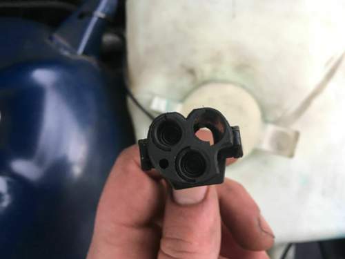

So hier die Bilder. Hoffe hab nix vergessen. Die Teilenummer von Sensor hab ich nicht mehr drauf gefunden Bzw gesehen. Sonst hätte ich davon noch ein Bild gemacht :(
PS: hab am Stecker wieder ein Kabel ran gelötet und weiter vorne eine lüsterklemme erst mal eingebaut. So das ich Kabel hin und her wechseln kann, bis ich weiß wie rum richtig ist und dann statt der Klemme die die richtigen enden zusammen löten kann.

@ShadyTuner schrieb am 21. März 2017 um 05:52:13 Uhr:
Beide sind schwarz/grau :(
Wo du an einem Schalter Plus und Minus anschließt,spielt keine Rolle.....die Funktion des Schalters bleibt dieselbe...
Und da die 108° Abschaltung über einen TemperaturSCHALTER funktioniert,ist auch die Kabelfarbe identisch an beiden Anschlüssen,da die Polung vollkommen egal ist!
Einer Sicherung ist es ebenso egal,wie herum du sie in den Sicherungshalter steckst.Bei einem Schalter ist es eben genauso.
Also einfach beide Drähte anschließen,egal wo du welchen anschließt,dann funzt deine Klima ja evtl. wieder.
Und doch,in der Anleitung ist das schon alles korrekt beschrieben....es ist ein Steckergehäuse für 3 Kontakte,wovon aber nur ZWEI belegt sind!
Seite 28,linke Hälfte,direkt unterm Bild im Absatz unter dem fettgedruckten "Achtung!" nach dem ersten Absatz steht es!Ließ es mal ganz genau und überfliege es nicht nur schnell.
Also etwas mehr Aufmerksamkeit und die Sache läuft. ;)
