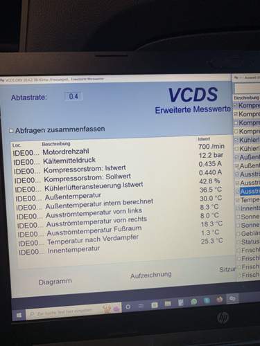

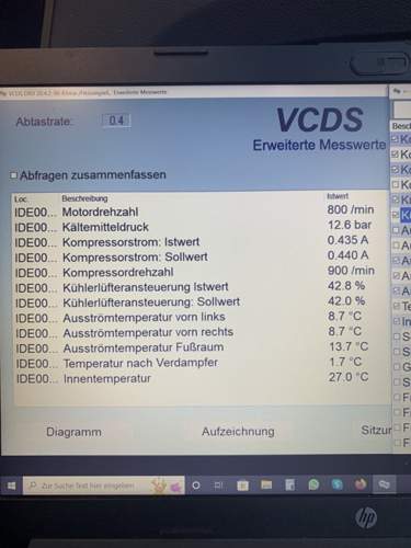

Hallo Jungs. Ich habe gestern nochmal mit einem Bekannten die Werte mit VCDS ausgelesen. Anbei 2 Bilder. Schaut euch das mal bitte an. Ist alles ok mit der Anlage?
Viele Grüße aus Chemnitz

Ganz ehrlich Torsten wieviel grad möchtest du den erreichen? Weniger als 6,5 gehen nicht, da sonst die Gefahr des vereisens besteht.
Mal Butter bei die Fische. Bei 700 Umdrehungen die Minute sind 8,3 grad perfekt zumal du ja nicht nur eine Düse offen hast.
Kleiner Tipp noch: wenn das Fahrzeug innen heiß ist stell für 2 Minuten die Klima auf kalt, Gebläse auf höchste Stufe, Lüftung auf Scheibe und obere Öffnungen, Kofferraum auf und alle Fenster Zu. Somit drückt es die warme Luft die sich bekanntlich oben sammelt nach draußen.
Temperatur nach Verdampfer passt doch. Viel weniger geht nicht ohne einfrieren 😉
@HomerJS83 schrieb am 26. Juli 2022 um 19:52:30 Uhr:

Danke für deine Antwort. Ja du hast schon recht. Die 8,.. Grad die ich hatte waren aber nach dem ich im Stand paar mal Gas gegeben habe. Mein Empfinden war halt die letzten Tage als es sehr heiß war, das nicht genug ankommt. Ist aber wahrscheinlich mein Empfinden wenn es draußen sehr heiss ist. Da merkt man wahrscheinlich schlecht, die gekühlte Luft per Hand wenn es im Auto wie im Backofen ist.
Das war auch mein Empfinden, deshalb hab ich die Wartung der Klima machen lassen. Im Nachhinein war das völlig unnötig.
