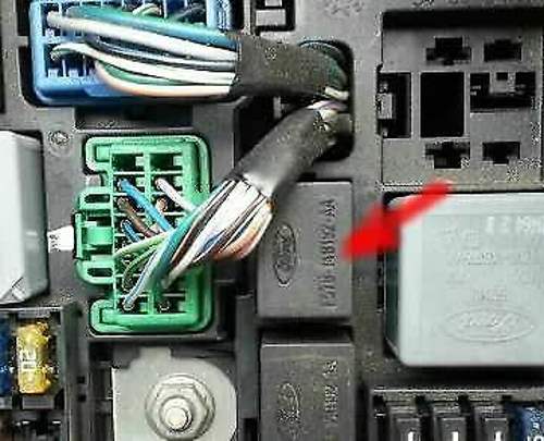

@DerJogi schrieb am 22. Juni 2017 um 18:07:13 Uhr:
Genau das habe ich vor, nur kann ich nicht herausfinden, welches Relais das ist. Wo finde ich das WOT-Relais? Ist das im Sicherungskasten im Motorraum?
Im Motorraum ist das Relais. K32... Es sitzt neben der Kabeldurchführung, der beiden Stecker (blau/grün)
Das Relais ist je nach Baujahr weiß oder schwarz mit Streifen oder schwarz. (Meist weiß!)
MfG
K32, WOT-Relais
