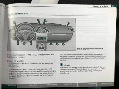

Hallo BullTT, habe eben extra in der Bedienungsanleitung geschaut. Da steht nur, dass im Kühlbetrieb „die Luft überwiegend aus den Düsen 3 und 4 strömt“. Düsen 3 und 4 sind alle 4 Mannausströmer. Dass die Kühlluft überwiegend aus den mittleren Düsen (4) strömen soll, steht nirgends. Außerdem kommt ja aus den äußeren Mannausströmern nicht einfach nur „weniger kühle“ Luft, sondern lauwarme. Bei 20 Grad Außentemperatur kommt bei eingestellter Temperatur Low sogar leicht erwärmte Luft aus den äußeren Mannanströmern. Und wenn es draußen richtig kalt ist kommt aus den äußeren Düsen schön warme Luft, aus den mittleren aber in Relation sehr kalte. Meiner Meinung nach ist das nicht normal bzw. ein Defekt. 🙁

Ja ich wusste jetzt nicht genau was da steht nur das halt die Kühleluft aus den Düsen kommt .. dachte es wären überwiegend die mittleren.. also Du meinst in der Mitte kommt kühle Luft aussen Warme? Es gibt aber keine Trennung zwischen Mitte und Aussen... Du könntest mal eine Stellglied Diagnose fahren... mit VCDS... dort kann man jede Klappe in der Lüftung bedienen und auf Funktion prüfen.. es könnte sein das Die Temperaturklappe nicht richtig schliesst.. des weiteren kann man eine Grundeinstellung machen , damit alle Klappen auch in die jeweilig Entstellung geht... das könnte bei Dir das Problem lösen.. hast Du mal die Leitungen geprüft ob sie kalt werden? Bei Klima an?
Ich habe mir das gerade mal angeschaut.. das ist die Luftführung. Die Luft kommt vom Gebläsekasten über eine Luftführung zu den mittleren Düsen von da über eine weiter Luftführung zu den äußeren.. es könnte sein das zwischen beiden Luftführungen eine Undichtigkeit ist.. dann würde aber auch aussen weniger Luft ankommen... sonst ist da aber nichts anders,ausser das der Weg zu den äußeren Düsen länger ist und wenn die Klima zu wenig Leistung hat kommt dort natürlich auch weniger Kälte an.. weil sich die Luft auf dem Weg schneller erwärmt... das wäre für mich logisch..
