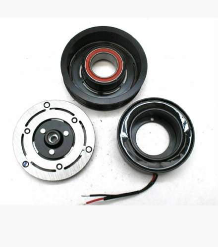

Hallo
Hab folgendes Problem. Bin einkaufen gefahren Klimaanlage hat funktioniert nach dem (ca15min) einkaufen los gefahren und es kam nur Heise Luft raus. Wenn ich die ac Taste drücke dann gibt’s kein Klack Geräusch auch am kompressor passiert nichts , Lüfter läuft aber an. Soweit ich feststellen konnte kein Kühlmittel Verlust
Ist der kompressor kaputt oder was anderes?
Zum Auto 1,6tdci Econetic ez 01/13 klimaautomatik
Themenstarteram 12. April 2019 um 10:56
Kurze Rückmeldung hab die Magnetkupplung am Kompressor getauscht im eingebauten Zustand. Jetzt läuft es wieder wunderbar. Ersatz Magnetkupplung hat 105€ gekostet. Sollte jemand das selbe Problem haben das wäre die Lösung.

Kann man die Magnetkuplung einzeln tauschen?
Ja, ist möglich.
