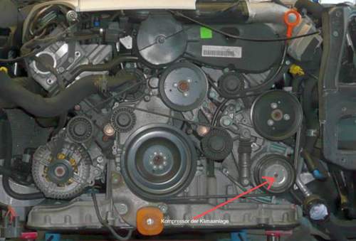

Der Kompressor ist doch auf der Fahrerseite oder?
Auf dem Bild sollte der Kompressor sein. Jedenfalls ist es die Fahrerseite, Scheibe dreht sich Welle aber nicht.
Ja, der Kompressor ist auf der Fahrerseite (siehe Pfeil auf Bildanhang), dass sich die Riemenscheibe dreht und die Welle nicht ist (soweit ich weiß) auch normal, die Welle dreht sich nur bei Anforderung. Stell dir mal vor was mit dem Riemen passieren würde, wenn die Riemenscheibe stehen würde 🙂
Klima Kompressor

@andolo82 schrieb am 25. Juli 2022 um 15:09:29 Uhr:
Na dann haben wir es ja! Die Sollbruchstelle innerhalb der Riemenscheibe ist "gekommen", Dein Kompressor wird somit nicht mehr angetrieben.
Kann man den Kompressor da noch reparieren oder muss ein anderer her?
Nein da muss ein neuer her, war bei mir genauso ...

Laut Reparaturanleitung kann man die Riemenscheibe des Kompressors sehr wohl ersetzen, es gibt allerdings verschiedene Ausführungen. an der Riemenscheibe sitzt eine Mitnehmerscheibe, die auf der Welle des Kompressors festgeschraubt ist.
Wenn natürlich die Überlastsicherung der Mitnehmerscheibe ausgelöst hat weil der Kompressor schwergängig ist dann wäre ein neuer Kompressor notwendig.
