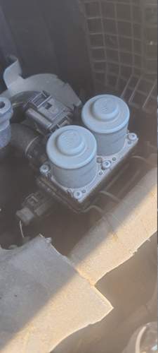

Ist das normal das die Ventileinheit gleich innerhalb von 3 Minuten so heiss ist das man sie nicht mehr anfassen kann?
1658742836147665241317843654565
Das ist das Kühlmittelregelventil bzw. - einheit für die Heizung.
Hat nix mit der Klimaanlage zu tun.

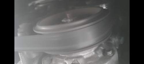

Da wäre der erste Schritt in die Messwerte bzw. Istwerte zu schauen, den Punkt Stromaufnahme Regelventil auswählen, Fahrzeug starten, Klima aus. Der angezeigte Wert sollte annähernd 0 A sein. Nun schaltet ihr die Klima an, der Wert sollte auf ca 0,9A steigen. Ist das der Fall ist die Anlage elektrisch I.O. .
Wird dieser Wert angezeigt muss der Kompressor einen Druck aufbauen, macht er das aber trotzdem nicht bleiben 2 Möglichkeiten.
Möglichkeit 1: Er kann keinen Druck aufbauen da Kältemittel fehlt, also kontrollieren wenn nicht schon passiert am Anfang wie erwähnt.
Möglichkeit 2 tritt ein, wenn genug Kältemittel drauf ist, ein mechanischer Schaden des Kompressors. Sehr oft schon ganz gut daran zu erkennen, wenn ihr auch die Zentralschraube an der Riemenscheibe des Kompressors anschaut. Diese muss sich bei Klima an mit drehen, macht Sie es nicht, ist die Welle des Kompressors gebrochen. Aber selbst wenn diese sich mit dreht, die Kältemittelmenge passt, die Stromaufnahme Regelventil da ist, wird der Kompressor defekt sein, wenn er keinen Druck aufbaut.
Würde also eher vermuten, dass es wirklich der Kompressor ist.

@A4TDI-Fahrer schrieb am 25. Juli 2022 um 13:38:25 Uhr:
Es kommt darauf an wie man das sieht, die Klimaanlage regelt auch die Heizung und nicht nur die Kälte. Also hat die "Pumpenventileinheit" schon was mit der Klimaanlage zu tun, man findet das Teil auch im Reparaturleitfaden "Audi A6 2005 Klimaanlage".
@andolo82 schrieb am 25. Juli 2022 um 11:55:03 Uhr:
Ja, im Reparaturleitfaden steht als Hinweis, dass die beiden Ventile der Pumpenventileinheit auch bei kaltem Motor heiß sein können.
Der Kompressor ist doch auf der Fahrerseite oder?
Auf dem Bild sollte der Kompressor sein. Jedenfalls ist es die Fahrerseite, Scheibe dreht sich Welle aber nicht.
