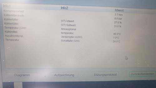

Ich habe vor ein paar Wochen einen Passat B6 1.9 TDI gekauft.
Bei der Probefahrt war alles i.O.
Nun hat sich herausgestellt, das die Klima wohl i.wie einen "Wackelkontakt" hat, geht/kühlt also manchmal, manchmal nicht. Vorsorglich habe ich die Klimaanlage neu befüllen lassen, es sind nun wie vorgegeben genau 600g R134a befüllt. Das Szenario ist im Prinzip immer dasselbe.
Klima wird eingeschaltet, wenn sie geht, geht sie, ohne i.welche Auffälligkeiten. Das ist aber nie auf Dauer, mal ist es 1 Minute, mal 30 Minuten, manchmal kommt generell keine kühle Luft.
Dies passiert ausschließlich beim Fahren bzw. wenn das Auto steht (Motor natürlich an) und ich die Klima einschalte, kommt generell keine kalte Luft. Ich muss ein Stück fahren, manchmal reichen ein paar Meter, manchmal passiert auch nach einigen Kilometern nichts. Wie bereits geschrieben, wenn dann mal kalte Luft kommt, ist es gefühlt von willkürlicher Dauer.
Mit VCDS habe ich dann versucht den Fehler einzugrenzen und dabei ist mir Aufgefallen, das wenn die Klima nicht kühlt, läuft auch der Kühlerlüfter nicht. Steuere ich diesen via Stellgliediagnose an, funktioniert dieser jedoch einwandfrei. Wenn es dann wieder Probleme gibt, wird mir eine Wert zwischen 9-17% Lüfterlast angezeigt, obwohl der Lüfter nicht läuft.
Alle andere Werte (Kältemitteldruck, Kompressorlast, usw.) sind aktiv und im "normalen" Bereich (verglichen mit dem, was ich im Internet gefunden habe).
Was auch kurios ist: Wenn kalte Luft kommt und ich die Klima aus- und dann wieder einschalte, kommt keine kalte Luft mehr / der Kühlerlüfter bleibt aus.
Ich habe noch Bilder von den VCDS angehängt.
Das schreit doch nach einem Wackler, oder was meint Ihr?

Das mit dem Klacken muss ich mal beobachten. Ich habe diverse YouTube Videos gesehen in denen das Regelventil getestet wird, indem einfach 12V drauf gegeben werden. Man hört definitiv ein klacken, da das Regelventil auch Magnetisch gesteuert wird. Einfach mal "N280 Test" in die Youtube suche eingeben.
Bei einem der Schrauber war das Ventil, trotz Erfolgreicher Dioden-Messung, defekt. Ziemlich miese Nummer bei der Fehlersuche, denn ausbauen beinhaltet Kältemittel absaugen/leer machen.
Ich finde das würde in meinem Fall auch zu diesem "wackelkontakt verhalten" passen, wegen weil das Ventil nicht richtig öffnet oder schließt und gefühlt immer nur bei einem Schlagloch i.was passiert.

Ich bin noch nicht dazu gekommen, das "Klacken" zu erhören, jedoch ist uns gestern was aufgefallen als wir auf der Autobahn unterwegs waren:
Wenn wir mit dem Auto schneller fahren, so ab ca. 90 km/h aufwärts, fängt die Klima an, merklich und dauerhaft!!! zu kühlen und mit steigender Geschwindigkeit wird es auch kälter. Ab ca. 130/140km/h ist dann so richtig Eiszeit am Start und man muss herunterregeln.
Dann war ein Stau, Stop-and-Go, Kühlung sofort abgenommen bis hin zu keiner Kühlleistung mehr. Stau vorbei, Tempo hoch, Kühlleistung hoch.
Das ganze Spiel hat sich natürlich mehrfach wiederholt beim Durchfahren von Ortschaften und Landstraßen.
Aus meiner Sicht deutet das auf ein Problem mit dem Kühlerlüfter hin, welche wohl nicht so Arbeitet wie er soll.
