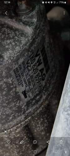

Ich habe mir die Sache nochmal selbst angesehen, und was soll ich sagen? Der Tüp vom ATU hat Blödsinn gemacht. Es ist sowohl auf der Niederdruck, als AUCH AUF DER HOCHDRUCKSEITE DRUCK.
Wenn man nicht jeden Handgriff selber macht....
Hab auf beiden Seiten das Ventil gedrückt, und es knallt sofort raus wie blöde.
Habe dann den Klimadrucksensor abgezogen (selten behindert verbaut der Stecker) aber leider hat der 3 Kontakte. Die Kabelfarben sind :
Schwarz grün.
Grün braun.
Braun.
Das bedeutet für mich, dass da 2 Stromkabel und ein Steuerkabel sind? Kann ich dann überhaupt zum Test brücken? Und wenn ja, welche? So wie ich das sehe ist das die einzige Möglichkeit rauszufinden ob der Sensor oder der Kompressor kaputt ist.
Brücke lieber das Steuerventil direkt am Kompressor 🙂
Der Drucksensor ist ein pwm Signal soviel ich weiß
@homefs schrieb am 28. April 2024 um 22:56:02 Uhr:
Stimmt! Manchmal hab ich echt ein Brett vorm Kopf.
