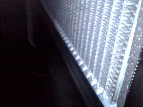

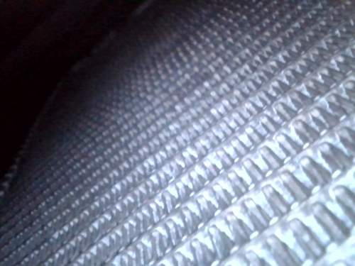

Also, heute hat das Wetter mitgespielt.
Den Innenraumluftfilter habe ich als erstes angeschaut, da war ich überrascht. Der sah aus, als hätten da Vögel gebrütet. Insofern war die Erwartung, daß der Dreck es bis zum Verdampfer geschafft hat.
Der Weg dorthin, vom Lüfter aus, ist kurz und bestimmt möglich, aber groschi2, die Beweglichkeit wie Deine Arme hab ich nicht. Mit dem Endoskop von Ali aus dem Osten habe ich Bilder gemacht, hab es noch nicht lange und dachte, eine gute Möglichkeit, das mal auszuprobieren. Aber die Kamera dahin zu bekommen, wo ich sie gerne hätte.... schwierig.
Trotzdem nerve ich euch mit zwei Bildern, die zeigen erstmal nicht das befürchtete. Sieht recht sauber aus, der WT.
Dennoch gab es eine Etanoldusche, einen halben Liter und noch einen halben Liter Wasser. Das Resultat: soweit ist der Geruch weg. Mal sehn, ob es so bleibt in den nächsten Tagen. Ansonsten probiere ich den nächsten Euerer Tipps aus!

Hallo Golf-7-Seppl,
du hast alles richtig gemacht. Ja, solche schlimmen Bilder, wie aus den Links, hatte ich auch noch nicht gesehen bei meinen Fahrzeugen. Die sahen auch sauber aus und möfften trotzdem. Man muss sich schon etwas winden, um da rein zu kommen, aber auch bei dir haben wir ja jetzt gesehen, dass es geht. Wenn du richtig gespült hast, bleibt der Geruch sicher eine lange Zeit weg. Dieses Set, was ich oben verlinkt hatte, spritzt die Brühe ja richtig mit Druck dadurch. Nach meiner Erfahrung ist das immer nch die sauberste und längsten anhaltende Lösung.

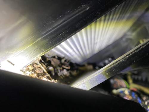

Ich habe mal ein Bild angehängt von meinem Verdampfer. Ganz ehrlich welche Sprühdose oder welches Ozon gerät macht das sauber?

Die Frage ist eher, wie der Dreck dorthin gekommen ist. Der Verdampfer sitzt ja nach dem Innenraumfilter und bekommt daher nur saubere Luft. So viel Dreck kommt da nur hin, wenn man eine Zeit lang ganz ohne Innenraumfilter gefahren ist, wenn er beschädigt war oder wenn er mit Gewalt eingebaut wurde und schief im Gehäuse sitzt.
Eine weitere Fehlerquelle, die bei fast jedem Selbstschrauber vorkommt und auch in allen einschlägigen Youtube-Videos falsch gemacht wird: Man verwendet beim Tausch des Filters nicht das vorgesehene Abdeckblech. Dann fällt beim Rausziehen des alten Filters der Dreck nach unten, wo man ihn auch mit einem Staubsauger nicht wieder rausbekommt. Beim nächsten Einschalten des Gebläses wandert der ganze Dreck dann zum Verdampfer.
Vorgesehen ist, dass man erst die Abdeckplatte unter den alten Filter schiebt, dann den Filter auf dieser Platte rauszieht, dann die Oberseite der Platte mit einem Staubsauger säubert, dann die Platte raus und den neuen Filter rein. Zur Not kann man sich das Ding auch selbst basteln, aber ganz ohne würde ich keinen Innenraumfilter wechseln.

Das ist offensichtlich ein Fall für den Staubsauger. 😉
