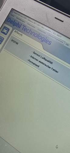

Könnte dieser Fehler damit zusammenhängen oder ist das ein separater Fehler wenn ja was bedeutet der Fehler genau, habe ich vorhin auslesen lassen
