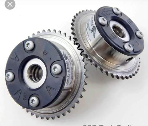

Die Zähne der Nockenwellenversteller werden bei dem M271 EVO also Turbo nicht spitz (ausgewaschen) wie bei dem Kompressor Motor.
Das hier manche ihren M271.9xx Kompressor mit dem M271.8xx EVO Turbo vergleichen müssen.

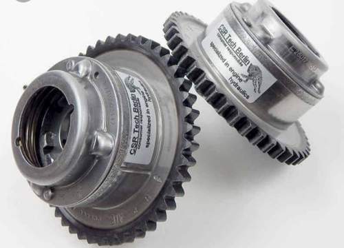

Habe hier schon in mehreren Threads gesehen, dass die zähne auch bei den Turbomotoren spitz oder teilweise nicht mehr existent waren....

Die Fotos von originalen spitzen EVO Nockenwellenrädern möchte ich gerne sehen. Beweise es
Das es auch beim EVO Kettenräder mit herausgebrochenen Zähnen / Stücken gibt ist normal. Da hat dann ein Kettenabriss die Flanken beschädigt.
Habe solche NWV vielleicht noch in meiner Bastelwerkstatt herumliegen.
Bevor du falsche Bilder einstellst. Unten die vom Turbo und Kompressor.
Sind nur Beispiele. Ich verwende ausschließlich Originalteile.
M271.9xx Kompressor
M271.8xx EVO also Turbo

Ich gebe zu, dass sich der Verschleiß nicht mit den Kompressormotoren vergleichen lässt, trotzdem sind die kettenräder auch hier nicht immer verschleißfrei.
@freespace49 schrieb am 1. Januar 2024 um 16:03:27 Uhr:
OK Da in deinem Foto sind fast alle Zähne auch seitlich unnormal abgebrochen / abgefressen, da wird sicher noch ein weiterer Schaden (eventuell verbaute Chinateile) vorgelegen haben.
So etwas habe ich bei sehr vielen Kettentrieb Reparaturen bislang nur bei Kettenabrissen gesehen und dann auch nur an ein paar Stellen.
Wenn die KM Leistung stimmt, laut Inserat ist das ja nachweisbar, kaufst du eine gelängte Steuerkette eigentlich mit, je nach Werkstatt 1500-3000€ zur Instandsetzung.
