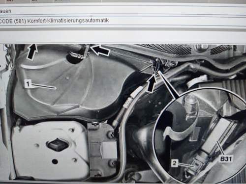

Hallo Leute,
eben ist folgendes Problem ganz plötzlich aufgetreten (W204 C200 CDI Baujahr 2013) Ich war am See, ein paar Stunden und als ich wieder kam und den Motor gestartet habe, drehte der Kühlerlüfter komplett auf und die Klimaanlage kühlt nicht mehr. Auch bei ausgeschalteter Klima dreht der Lüfter voll auf und dreht noch einige Sekunden nach dem Ausschalten weiter. Vorher hatte ich absolut keine Probleme.

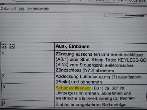

Der Luftgütesensor (Nox-Sensor) A204 542 02 18 verbaut nur bei CODE 581 KOMFORT KLIMATISIERUNG verursacht im Normalfall diesen Fehler nicht. Schlechte Werte = Umluftklappe Automatisch schließen.
Dieser Sensor ist übrigens bei dem 204 in Fahrtrichtung rechts nach der Entfernung der "Batterieabdeckung" zu erreichen.
Foto 1&2
Wenn das Klimasteuergerät keinen internen Fehler hat, wird die Kühlerlüfterdrehzahl unter anderem von der Klima über den Klimaanlagendrucksensor > Klimasteuerung > MSG gesteuert.
Siehe WIS Foto 3

W204 Sensor Verbauort
W204 Sensor Aus/Einbau

Vielen Dank für die gesamte Unterstützung, war am Ende der drucksensor. Hab 170 bezahlt für klimaservice, diagnose und Reparatur.
